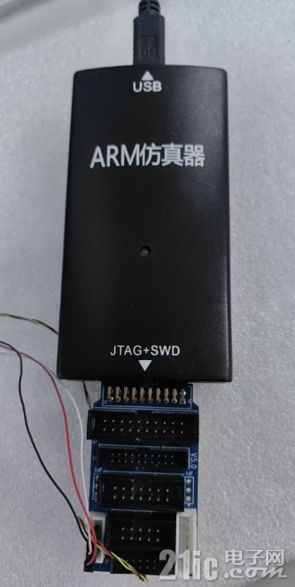

2,使用如下图JLINK工具SWD模式连接单片机的烧录接口(SWDIO,SWCLK,GND)。
