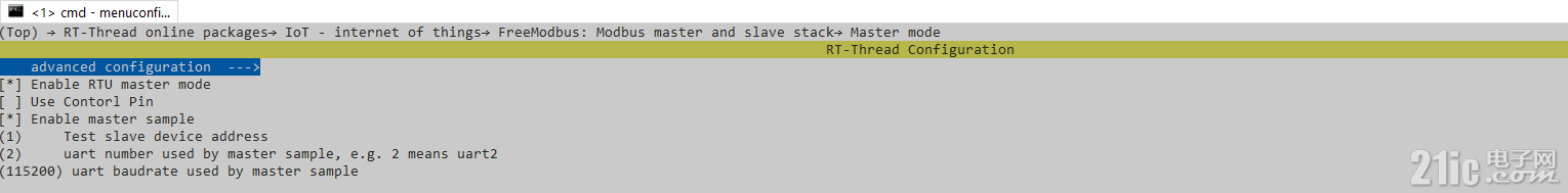

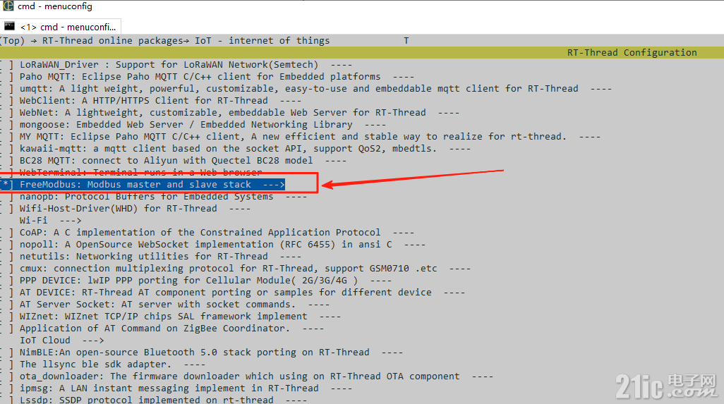

2. 环境搭建2.1 RT-Thread配置在RT-Thread配置中启用以下组件:
  1. RT-Thread Components → Device Drivers → Using Serial Device Drivers
  2. RT-Thread Components → Device Drivers → Using Pin Device Drivers
  3. RT-Thread online packages → IoT - internet of things → freemodbus
2.2 Freemodbus软件包配置
在RT-Thread配置菜单中设置:

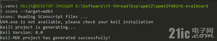

使用pkgs --update更新组件
使用scons --target=mdk5更新工程
3. 软件实现

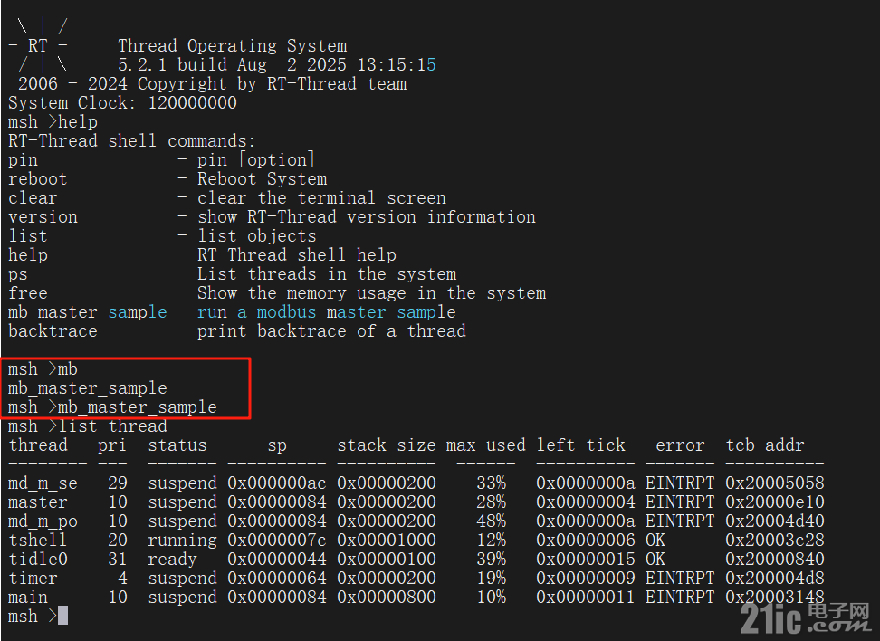

编译下载程序,在rt-thread的finsh命令中运行mb_master_sample程序

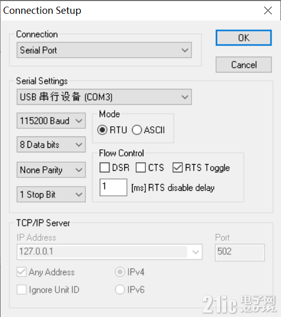

4. 使用Modbus Slave进行测试
4.1 Modbus Slave设置
  • 下载并安装Modbus Slave工具
  • 配置串口参数:
    • 端口:选择对应的COM口
    • 波特率:115200
    • 数据位:8
    • 停止位:1
    • 校验位:None
    • 从站地址:1
4.2 Modbus Slave测试
可以对保持寄存器进行读取和设置
