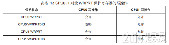

1.3 功能描述
1.3.1 WRPRT保护机制
注意:
- JTAG/SWD调试端口不受WRPRT限制
- 系统启动时默认启用寄存器保护
- 多核系统中各CPU的WRPRT位相互独立
1.3.2 ISR中的WRPRT保护

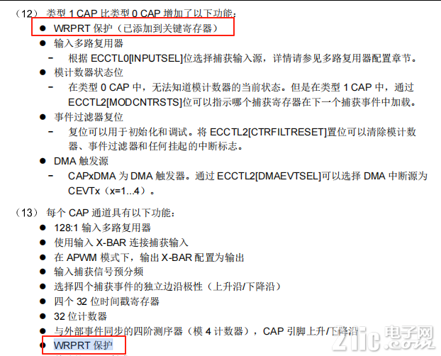

3.1 WRPRT保护功能与捕获器(CAP)为何强相关
3.1.1 在G32R501数据手册中有说明:WRPRT保护功能与捕获器(CAP)有如下关系:G32R501捕获器(CAP):类型 1 CAP 比类型 0 CAP 增加了WRPRT 保护(已添加到关键寄存器)功能,每个 CAP 通道具有WRPRT 保护功能跟资深工程师请教后,他告诉我有如下的因素考虑:
1)捕获器(CAP)通常用于高精度信号采集(如PWM、定时器输入捕获等),其配置寄存器(如预分频值、触发模式、中断使能等)一旦被意外修改会导致:
1. 时序错误:错误的配置可能改变采样频率或触发条件
2. 数据丢失:误写可能清除未读取的捕获数据
3. 系统失控:例如错误关闭中断使能可能导致信号丢失
WRPRT的作用:正是通过硬件级写保护,防止CPU/DMA在运行时意外覆盖这些寄存器,确保配置的稳定性。
