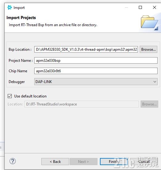

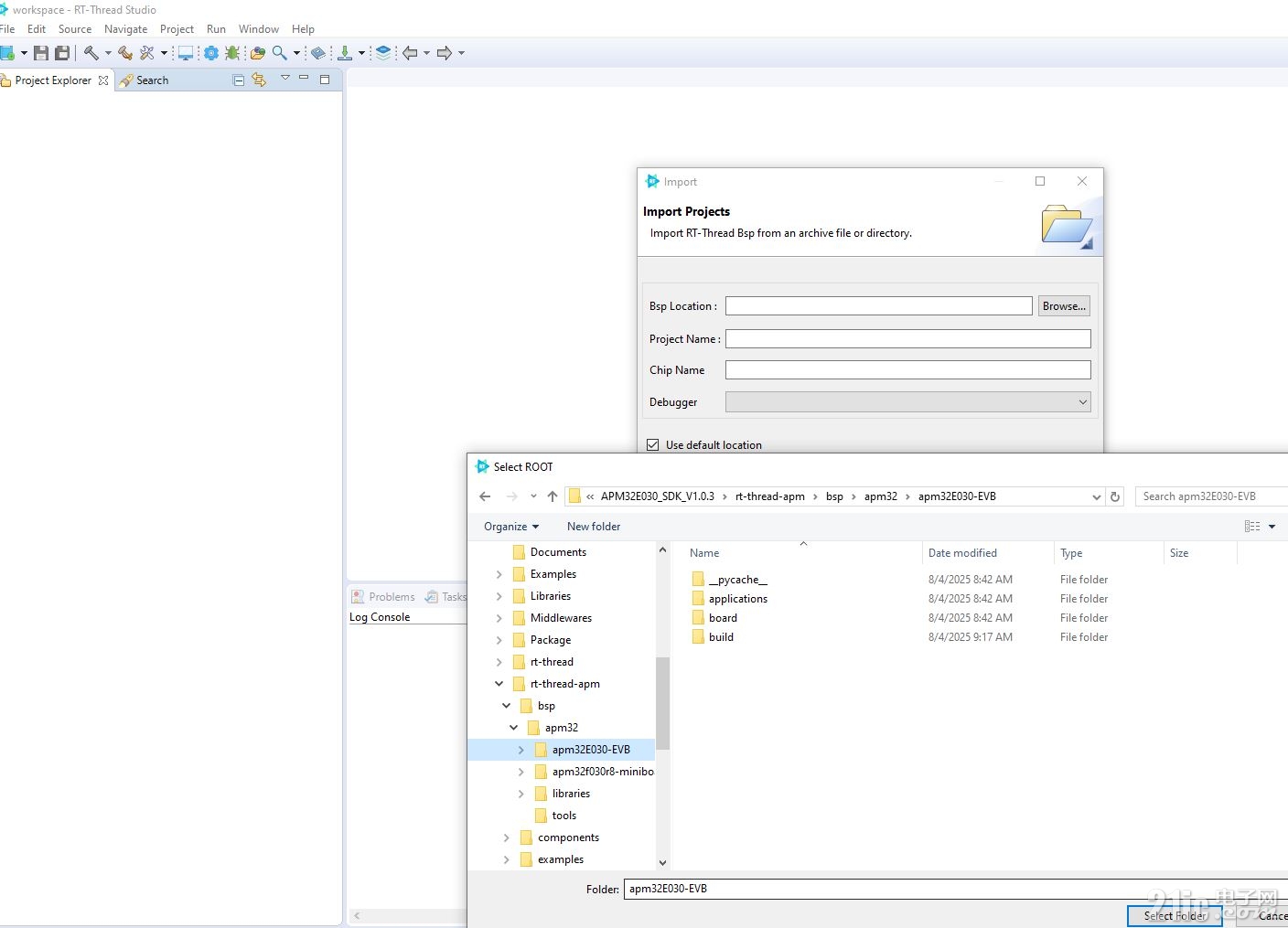

1 在前面苦哈哈把bsp弄好以后,可以继续使用conemu的虚拟开发环境,还可以回到rtthread studio的开发平台去使用更方便的开发界面。
首先需要导入import 前面设置并测试通过的bsp,
以此点击import->导入bsp工程->选择bsp所在目录,其中rtconfig可以用menuconfig重新定义一下
随后在bsp页面设定芯片的名称,chip name,以及调试器的选择,这里使用dap-link
完成后显示进度条,显示导入进度
2 创建并下载初始代码,下载到开发板中的芯片,可以使用串口读取数据,这里是com13,选择115200-8-n-1的配置,显示如下页面就是导入成功,并完成了有关代码的写入。
