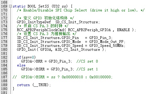

五、 修改SPI_STM32F103.c文件中关于spi以及片选CS的配置。(很关键很重要的一步)
1. Init(),UnInit(),Send,SendBuf,RecBuf,BusSpeed函数一般不需要改动。
2. SetSS(u32 ss)函数,也就是SD卡片选函数。除函数名不变,函数内部全部重写,(按如下思路),先设置gpio为推挽输出(这个都会吧?太简单了,直接写寄存器或者用库函数都行),然后判断参数ss为0时,片选CS拉低,ss为非0时,片选CS拉高。
3. CheckMedia函数。如果你的硬件用到了SD卡写保护,那么只需要将其修改成对应的gpio就行。如果没用到写保护,那更简单,直接来一句“stat |= M_INSERTED;”将此函数写死。
六、 对于STM32平台,到此就移植完毕,你可以尽情的参照帮助文件里相关函数来操作SD卡了。
