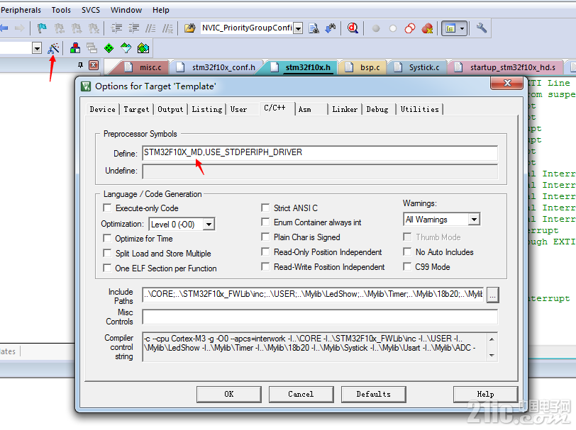

水滴滴水007 发表于 2015-7-21 15:03 | 显示全部楼层
解决的办法如图所示。问题的原因是在编译过程中换过device或者是在一开始选择器件的时候,选择错了。编译器不能通过。

d865841995 发表于 2016-4-11 10:18 | 显示全部楼层
解决的办法如图所示。问题的原因是在编译过程中换过device或者是在一开始选择器件的时候,选择错了。编译器 ...
谢谢,问题解决了
