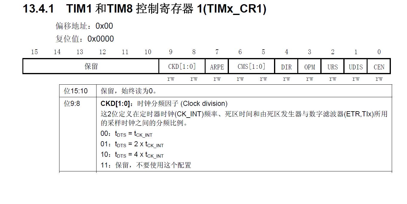

各位请教一下CKD[1:0]:时钟分频因子 (Clock division) 是干嘛用的
 楼主| zxz_chy 发表于 2013-2-6 16:32 | 显示全部楼层 |阅读模式
CKD[1:0]:时钟分频因子 (Clock division) 位9:8 这2位定义在定时器时钟(CK_INT)频率、死区时间和由死区发生器与数字滤波器(ETR,TIx)所用的采样时钟之间的分频比例。
设置不同分频对什么会有影响的?
 楼主| zxz_chy 发表于 2013-2-6 16:36 | 显示全部楼层
不明白里面的死区发生器和数字滤波器是什么东西?
奔牛滚滚 发表于 2013-2-6 21:49 | 显示全部楼层
软件采集到按键按下后延时10ms再次检测,本质上就是一种数字滤波器:lol
 楼主| zxz_chy 发表于 2013-2-7 09:41 | 显示全部楼层
那用在这里的数字滤波器是啥呀,起什么作用?
IJK 发表于 2013-2-7 11:11 | 显示全部楼层
Timer1/8是STM32的高级定时器,常常用于马达控制,如果LZ不了解马达控制,就不好理解。
死区发生器是避免上下管同时导通的。
