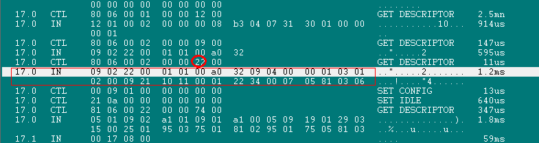

用win7调试STM32 USB Joystick例程时 发现
MAX PACKET SIZE为64时 枚举阶段的数据包只有32byte,而且只传输了一次数据包,但仍能枚举成功。
MAX PACKET SIZE改为32的情况也一样,这究竟原因呢?
如下图,描述符请求34byte,但只发送了32byte;SET_IDLE后的描述符请求GetReportDescriptor也如此

 楼主| efen 发表于 2013-4-5 14:52 | 显示全部楼层
后来发现是USB hound软件设置的问题。
