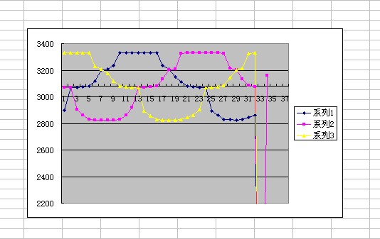

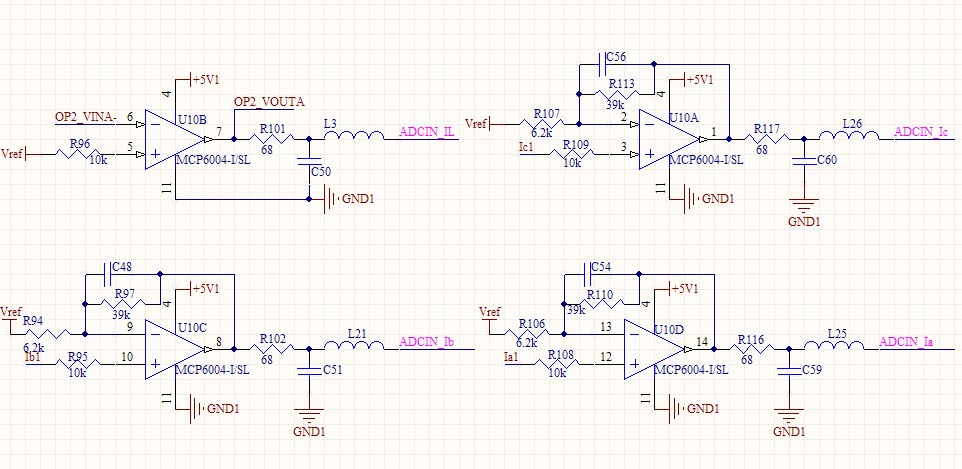

我之前用144引脚的STM32103ZET6芯片的内部AD采集正弦波,前端调理电路用的是MCP6004运放,一直没问题,这次电路改版,把单片机换成了100引脚的STM32103VE,前端调理电路不变,AD采集到的波形就不对了,正弦波顶部和底部都被削波了,我用示波器测量运放输出端波形很正常,但是AD采集的波形就不正常,如果断开运放和AD,直接在单片机的AD输入端加入幅值相等的正弦波,单片机AD采集到的波形也很正常,难道100脚的单片机和144脚的AD不一样吗?我两次电路AD通道都是一样的啊?

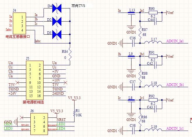

电路图如下:
IJK 发表于 2013-5-17 10:22 | 显示全部楼层
MCP6004运放之后用RC滤波,应该可以,但后面还有电感就有些奇怪了。可以对电感短路看看。

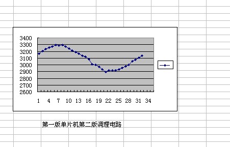

下图是第二版电路也就是用100引脚的单片机采集到的三相正弦波图形,失真的很厉害

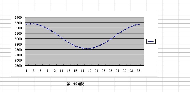

下图是第一版电路也就是144引脚的单片机采集到的三相正弦波形图,和实际用示波器测量到的波形图一样,前端调理电路都一样就是换了个100引脚的单片机,别的都没有变,还有就是运放是5V供电,而单片机是3.3V,单片机AD参考电压也是3.3V,不知道这个有影响吗?

这是用第一版电路上的单片机AD(144引脚),第二版电路的调理电路放在一起测试的数据波形图,是两块板子拼在一起测试的,虽然有些抖动但是还是比第二版电路测试波形图好很多

终于知道是什么地方影响了AD采集,
去掉下图中电感L1,AD采集的波形就很好,但是零漂变大,加上L1零漂很小,但是采集到的波形失真,但是用示波器测量波形很好,感觉像是运放输出端和单片机AD采集端阻抗匹配不好还是什么的影响采集,具体还没想明白。。。。因为运放那边的调理电路如果只用作电压跟随器不放大的话单片机采集到的波形也很好。

这部分原理图看上去有问题:在10uH电感后面,在Vssa/Vref-和Vdda/Vref+之间,没有电感去耦。
