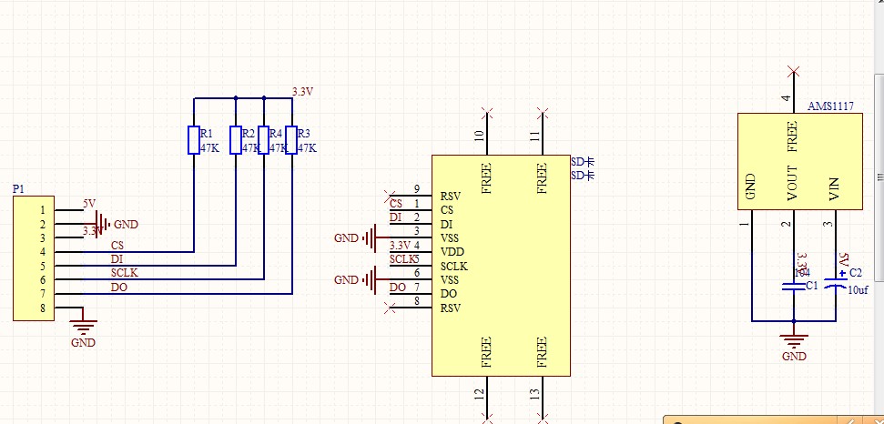

 楼主| huangke1993 发表于 2013-7-19 14:05 | 显示全部楼层 |阅读模式
我用的是STM8S105C6,但是一直复位不了,接收到的一直是FF,希望大家指点一下,小弟感激不尽啊
stm8/

 楼主| huangke1993 发表于 2013-7-19 14:19 | 显示全部楼层
对了,我用的是TF卡,就是那种小的手机卡,8G的

 楼主| huangke1993 发表于 2013-7-19 14:58 | 显示全部楼层
grasswolfs 发表于 2013-7-19 14:46
额,看汇编实在看不下去啊
还有就是我这个原理图是对的吗?谢谢
grasswolfs 发表于 2013-7-19 15:54 | 显示全部楼层
huangke1993 发表于 2013-7-19 14:56
额,您好,那你能告诉我一下具体的初始化单片机SPI模式和复位SD卡的具体的流程吗?我好对比一下,谢谢 ...
SPI模式,其实可以用软件IO口模拟的方式,你这个是直接芯片SPI的吧?
还有就是我这个原理图是对的吗?谢谢
我没有TF那边的芯片手册,不知道。。。。
 楼主| huangke1993 发表于 2013-7-19 16:00 | 显示全部楼层
是的,因为他自带了SPI的
