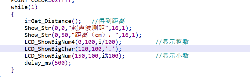

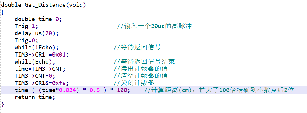

最近写了一个超声波测距的m3程序。代码如下
代码可以实现功能,可是有时数值有抖动。我想让他不抖动,并提高其精确度不知有什么办法

wping1234 发表于 2013-7-29 08:55 | 显示全部楼层
1. TIM3计时的时候,其他所有的中断(所有的)关了没有?
2. 如果加滤波,建议取样10次,取消最大值、最小值后,再取平均值;

IJK 发表于 2013-7-29 11:13 | 显示全部楼层
time =( (time*0.034) * 0.5 ) * 100;
这么做不好,其实就相当于如下这样:
time = time*17/10;
wping1234 发表于 2013-7-29 21:47 | 显示全部楼层
你程序里几个数值的类型比较乱。
1楼里面,你将TIM3->CNT,赋值给一个double的time;
4楼里面,你将一个double,赋值给一个u32;
LCD-shownumber里面也是的。
不知道会不会造成这个问题;
在C51里面会出问题的;你还是强制转换一下,看能否好一些;
另外,TIM3->CNT=0这一句能否起作用?
我看我们的EK300超声测距仪(mwtech.taobao.com)的软件设计中,用的是TIM2->EGR |= TIM_EGR_UG;,没直接给CNT赋值。
        //set TIM2: 10Khz, 0.1ms,
        RCC->APB1ENR |=RCC_APB1ENR_TIM2EN;
        TIM2->ARR=65535;
        TIM2->PSC=199;
        //TIM2->CNT=0;
        UT_DELAY();
        UT_DELAY();
        TIM2->CR1 |=TIM_CR1_CEN;
你也试一下tim3->EGR的UG直接置位。

tim3->EGR的UG直接置位
我试过了效果是一样的。寄存器TIMx->CNT是可读可写的,我现在想提高其其精度。测距我可以做到
我是想问为什么我加了这几句话,测距就不对了
                i=0;
                Distance=0;
                for(j=0;j<10;j++)
                        Distance_temp=Get_Distance();        //得到距离
                        Distance=Distance + (Distance_temp * 0.1);
就是测得10次求其平均值

数据转换说的好,以后会注意。不过这样直接复制指挥丢失一部分数据,只是降低了精度罢了。没有太大的问题。我用了数值转换。显示的数值还是有问题。我的去品滚之的算法是不是有什么问题啊。

wping1234 发表于 2013-7-30 16:16 | 显示全部楼层
另外你注意一下,
for(j=0;j<10;j++)
***********************这里增加以下延时,是不是超声波板不能这么快重新测量*************
 楼主| a2582006460 发表于 2013-7-30 18:08 | 显示全部楼层
另外你注意一下,
for(j=0;j
好了,的确是操作太快。这都被你想到了。哈哈
