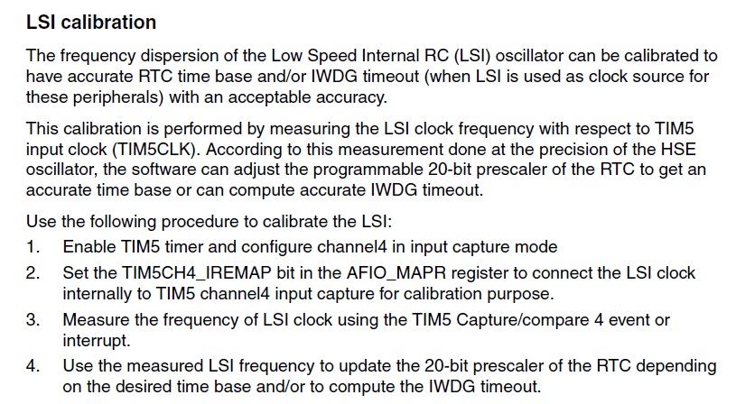

我想要校准LSI
在手册里就发现这个
关于第三项: Measure the frequency of LSI clock using the TIM5 Capture/compare 4 event or interrupt.
看了之后还是没有头绪
想要请问各位大大有没有例程让我参考

 楼主| jack249 发表于 2013-8-20 07:54 | 显示全部楼层
ST的人回复我了
在 STM32F10x_StdPeriph_Lib_V3.5.0\Project\STM32F10x_StdPeriph_Examples\RTC\LSI_Calib 就有了
