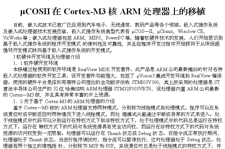

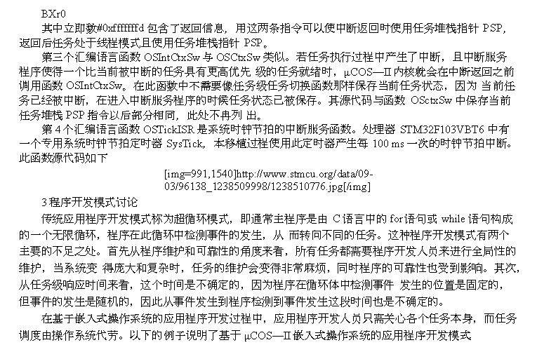

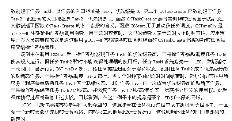

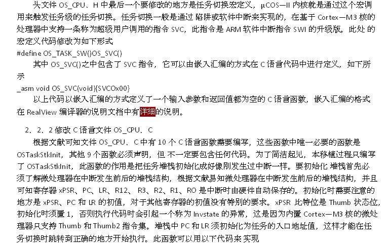

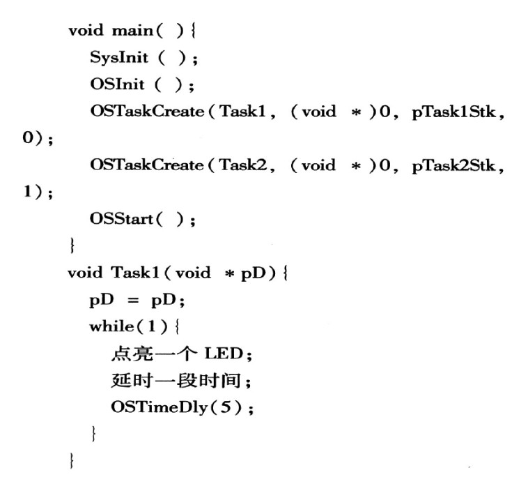

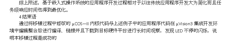

μCOSII在Cortex-M3核ARM处理器上的移植
 楼主| lzbf 发表于 2013-9-26 00:05 | 显示全部楼层 |阅读模式
 楼主| lzbf 发表于 2013-9-26 00:06 | 显示全部楼层
 楼主| lzbf 发表于 2013-9-26 00:07 | 显示全部楼层
 楼主| lzbf 发表于 2013-9-26 00:08 | 显示全部楼层
 楼主| lzbf 发表于 2013-9-26 00:09 | 显示全部楼层
 楼主| lzbf 发表于 2013-9-26 09:43 | 显示全部楼层
 楼主| lzbf 发表于 2013-9-26 09:44 | 显示全部楼层
