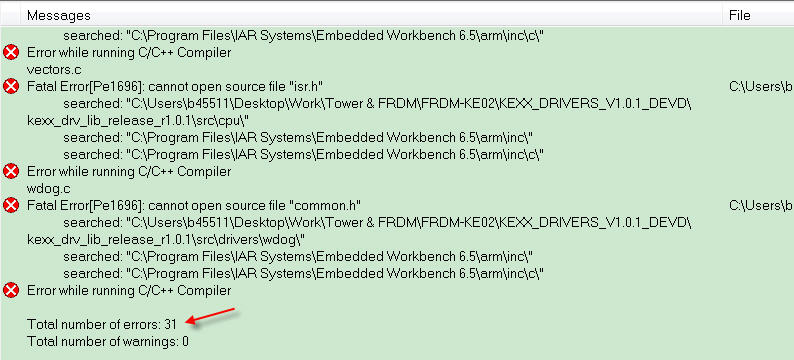

我当时用的是6.5的,所以就又安装了IAR 6.6.0版本,打开KEXX_DRIVERS_V1.0.1_DEVD内的PIT_demo例程,一编译,吓我一掉,居然有31个Errors(如图所示),打开其它例程试了一下,结果都一样,有31个Errors.
希望哪位大牛能解答一下?

楼主,你好,IAR 6.5是不支持KE02的,IAR 6.6是支持KE02的,那你说你又装了IAR6.6,有没有卸载掉IAR6.5呢?如果没有卸载的话,建议你先卸载掉再装试试。

原来的IAR 6.5我没有卸载,我直接安装的。这会有什么问题吗?
FSL_TICS_ZJJ 发表于 2013-10-25 15:26 | 显示全部楼层
你好,我们这边的同事也遇到过你这种问题,也是在IAR6.5的基础上直接安装IAR6.6, 现象和你一样,然后,将IAR卸载了,直接安装IAR6.6版本就没有这个问题了,而且IAR的license还可以继续使用。

按照6楼的建议区试验了一下,现在问题解决啊!!
