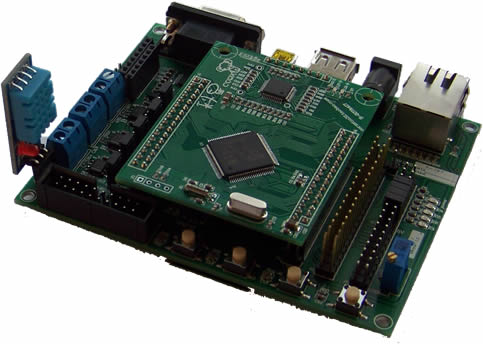

打开板子资料工程《科星F107开发板应用篇之读取温湿度传感器DHT11》
                                                通过串口显示

这就是读取一次数据的过程:
其实就是实现了前面读取数据的时序图,我们这里简要通过前面的图和程序说一下整个流程
1 MCU拉低数据线>18ms 然后拉高20-40US 这里就是函数
    DHT11_Rst();做的事情,进入函数

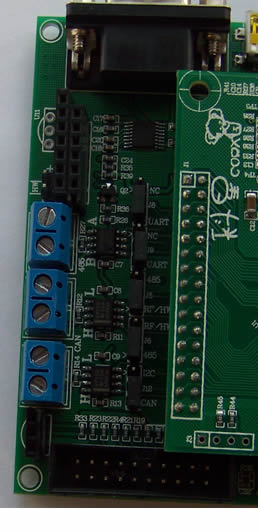

outstanding 发表于 2013-11-23 19:39 | 显示全部楼层
outstanding 发表于 2013-11-23 19:41 | 显示全部楼层
地板没有个靓照么 ?
底板
