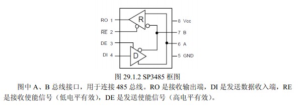

目前使用STM32F207VE做产品,结合ST库函数设计RS485的驱动程序。使用USART1(GPIOA pin9和pin10)做485的收发,GPIOA pin11做485使能控制信号。不太清楚GPIO配置和中断处理,请教高人指点!并且弱弱的问下,多字节的发送和接收,使用DMA和中断处理,效果差别大吗?

怪我没讲清楚。我的意思是参考ST官方实例进行了相应的GPIO配置,串口调试没有问题,现在是将USART1转为485的方式进行数据收发。相对的增加了一个485的使能控制GPIOA pin11,由于485是半双工的通讯,所以不是很清楚接收使能和发送使能该怎么控制(对于多字节的传输)。DMA由于在传输时对于字节长度是很清楚的,现在对于不定长的数据传输方便吗?我是这么个意思!

1)你可以看看这张图,RS232和RS485的区别就是一个是全双工,一个是半双工,RS485是靠两个控制引脚去控制此时是“发送”还是“接收”。建议平时待机时都选择接收模式,需要发送数据时转换成发送模式,发送完数据后再转回接收模式。
2)DMA的传输字节其实是可以改变的。
比如:两边的DMA都设置传输字节为3,其中一个DMA要发送数据了,先把两字节数据长度+1字节校验位发过去,另一个DMA收到数据长度以后,马上改变数据长度。这样数据长度就是活的啦。
