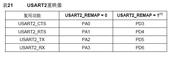

STM32上有很多I/O口,也有很多的内置外设想I2C,ADC,ISP,USART等 ,为了节省引出管脚,这些内置外设基本上是与I/O口共用管脚的,也就是I/O管脚的复用功能。但是STM32还有一特别之处就是:很多复用内置的外设的I/O引脚可以通过重映射功能,从不同的I/O管脚引出,即复用功能的引脚是可通过程序改变的。知道了这些我们就不难理解上面代码的意思了,程序中用到的USART2外设的TX,RX分别对应PA2,PA3,但是我的学习板上的PA2,PA3引脚接了其他设备,但是为了还要用USART2,“RCC_APB2Periph_GPIOD |RCC_APB2Periph_AFIO”就打开了GPIOD重映射功能把USART2设备的TX,RX映射到PD5,PD6上,我们在这两个引脚上接上MAX232串口芯片就可以使用USART2串口通信了。那为看官该问:“USART2是不是可以映射到任意管脚呢?”答案是否定的,它只能映射到固定的管脚,下图是USART2重映射表

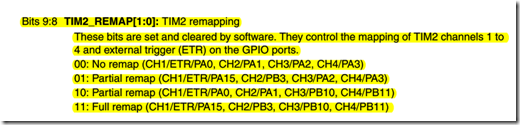

STM32中,USART2的CTS、RTS、TX、RX和TIM2的CH1~CH4都在PA0~PA3上面,具体要如何选择这两个功能呢?
如果要使用USART2,就开始USART2的外设时钟,如果要使用TIM2,就开启TIM2的外设时钟,如果你同时开启,我也不知道会怎么样,你可以自己试试,我觉得应该是两个都不能用。如果你一定要在PA0~PA3上使用这两个功能,只能是时分复用。
正确的同时使用USART2和TIM2,应该是使用上面提到的AFIO_Remap寄存器,将其中的一个重映射到其他IO上去,当然这样其他IO的本身的复用功能你就不能开启了
回到前面的问题,如果你不做Remap,你根本不可能同时在PA0~PA3上同时使用这两个外设,现在你的方案有两种:
一、保留USART2在PA口上,将TIM2完全重映射(Full Remap)到其他IO上,或者,如果你不用RTS和CTS的硬件流控制,PA0(CTS)和PA1(RTS)上对应的CH1和CH2是可以不用重映射的,只需要将Bit9:8改成10,也就是将CH3和CH4部分重映射到PB10和PB11上去,而CH1和CH2继续保留在PA0和PA1上。但这种情况下,PB10和PB11上的I2C2和USART3就不能用了。
二、保留TIM2在PA口,将USART2重映射到PD口上,很明显,当TIM2完全不重映射时,USART2必须的信号线只有Clock不受影响,这种情况下也没有部分映射可言了,必须将USART2完全重映射到PD3~PD7上,同样的,这种情况下FSMC就不能用了
