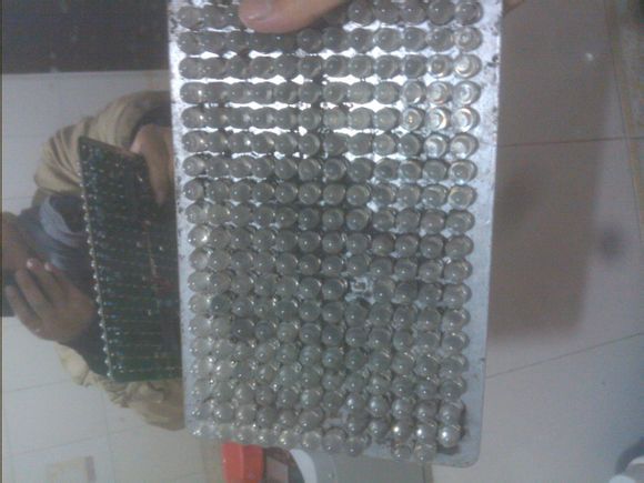

这个单个led用几v能点亮?
 楼主| 阳光豆苗 发表于 2013-12-26 17:14 | 显示全部楼层 |阅读模式
这个单个led用几v能点亮 3v 8v都试过 只是有点红.图。

这个要看电路是怎么样连接的,几并几串?

单个3V,串联并联自己计算

LED的点亮电压要看发光颜色、和发光流明以及工作环境等等。
你这种“目测”单个灯选用2.4--3V就可以
具体要全部点亮,得看电路的连接方式,也就是上面提到的“几串几并”
串联按倍数增加电压,并联适当增大电流。
