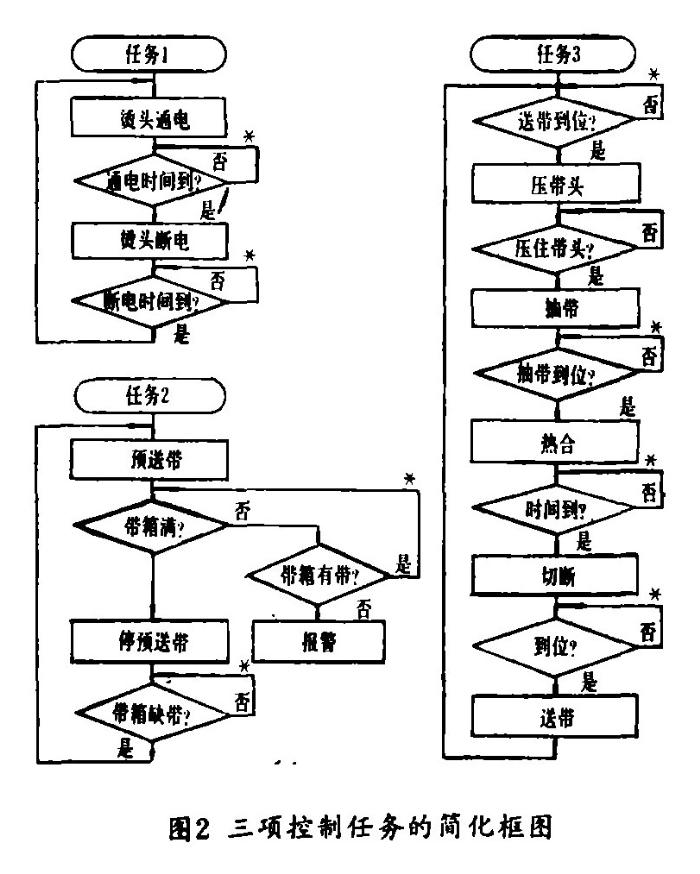

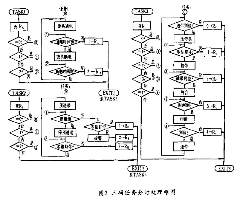

        图解Protothreads  以下引用 原文在朱工的博客   http://blog.chinaaet.com/fy_zhu
Protothreads语句不多,但宏套宏,初读起来有点令人费解。我就借文[1]中的两张图来图解Protothreads。
对应Protothreads,在图中[ *]的地方,使用PT_WAIT_UNTIL(pt, condition) 替换, 得到如下图型:
        看看框图右边的
                                                n -> Rx
                                                -> EXIT
        是否就是 Protothreads的“ LC_SET(Rx) ; return ; ”?
        框图左侧各TASK入口的地方,是否就是Protothread的“ LC_RESUME(Rx)switch-case ”?
          不用多少文字,Protothreads的机制借图就已一目了然。
