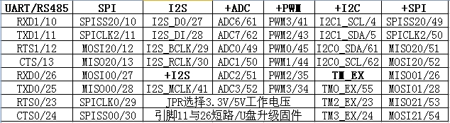

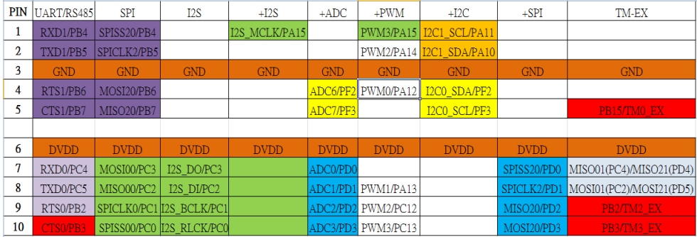

牛桥引脚对应表
DIY的牛桥引脚对应表

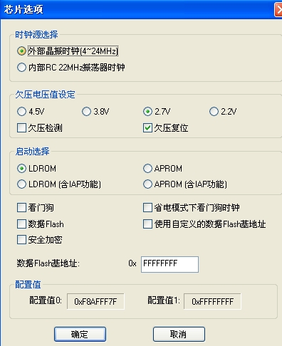

软件篇(烧写固件): 1,这块板子上自带了link-me,升级不需要像牛桥那样外接icp,直接用数据线连接。 2.打开新唐ICP软件,选择NUC100系列,继续... 3.正常连接后点击LDROM,选择Smpl_MassStorage_ISP.bin(可以用U盘方式升级的固件) 4.点击APROM,选择NuTool_NuBridge.bin或者Nu-Bridge_Dual_COM1220_FW.bin(分别是双串口固件和SPI/I2C固件) 5.设定配置位,如下图所示(主要是选择从LDROM启动,别的可以自己做相应修改)然后确定。
6.编程那一项里面勾选LDROM和APROM,最后点击开始烧写固件,中间有个量产提示直接取消就行了。 补充:在上电前短路11和26用于固件更新模式(u盘升级固件)。做完这些工作后就是安装驱动了,附件里面有一份坛友上传的硬件调试指南供参考。
