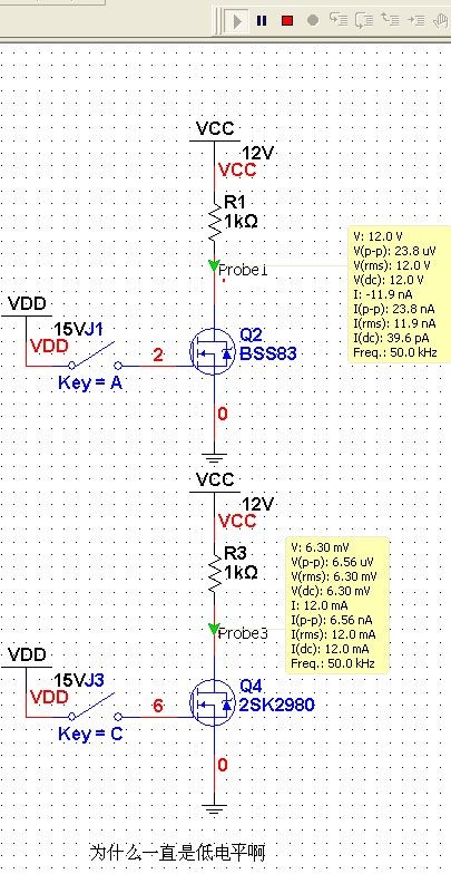

[应用相关] 求指导: 为什么下面那个mos管仿真出来感觉不对啊?
 楼主| huangfeng33 发表于 2014-2-12 15:26 | 显示全部楼层 |阅读模式
nike27 发表于 2014-2-19 16:06 | 显示全部楼层
mos管的栅极G加一个10K电阻到源极S(这里是gnd),
