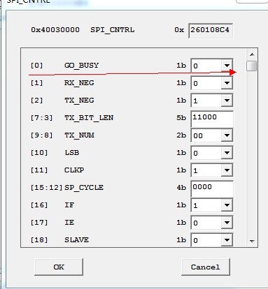

在试验SPI的时候,我写这条语句
  1. SPI0->CNTRL.GO_BUSY=1;
在线DEBUG的情况下,用printf打印可以读出GO_BUSY为1,但是在MDK上外设寄存器中看到的GO_BUSY始终为0,这是什么情况呢

 楼主| niuyaliang 发表于 2014-2-17 00:12 | 显示全部楼层
后来进行了测试,应该是单步运行时,数据很快就发送出去了,然后GO_BUS很快的置零,所以看不到为1的情况,全速运行时可以看到GO_BUS变1又变0的情况
