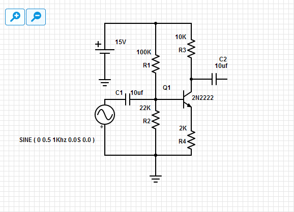

晶体管电路设计之放大电路的设计

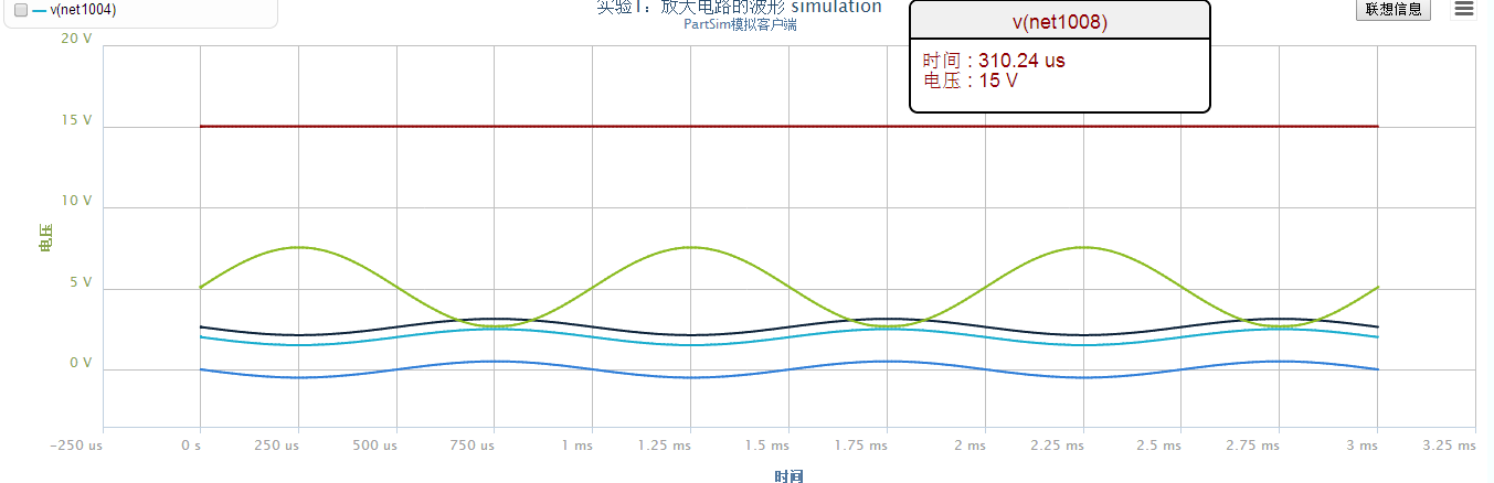

摘选自晶体管放大电路的第一个实验,测试三极管的放大倍数,为三极管选一个合适的静态工作点
