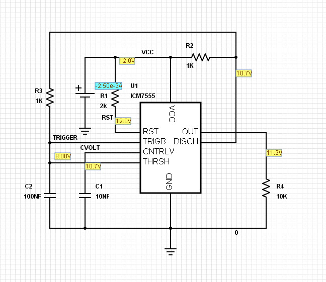

在AD公司提供的例程中Circuit Simulation文件夹下有个555 Astable Multivibrator的仿真,参考这个设计了一个555定时器。
工程共享地址为:http://easysim.21ic.com/simulator#104

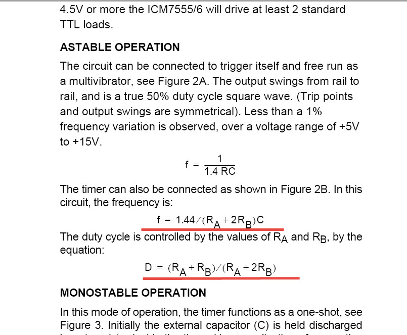

1.工程设计使用的芯片采用的是ICM7555,在手册中定时器的输出的频率计算公式如下:
ICM手册地址为:http://wenku.baidu.com/view/78628e69af1ffc4ffe47ac58.html
2.原理图
根据手册的计算公式,输出频率应为:f=1.44/(R3+2*R2)CT = 1.44/(1K+2*1K)*100nF = 480K, 定时时间为:200us

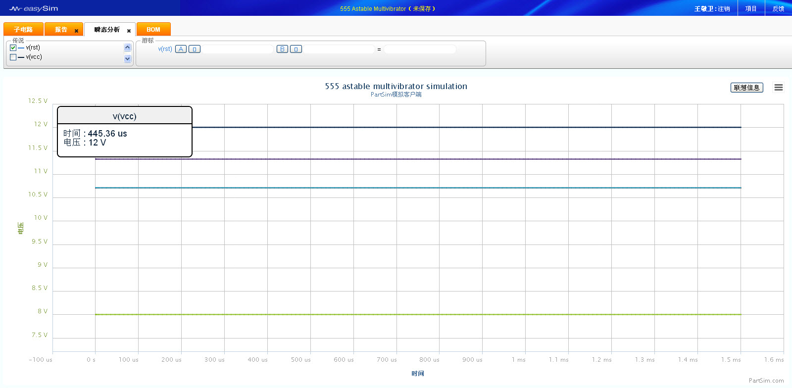

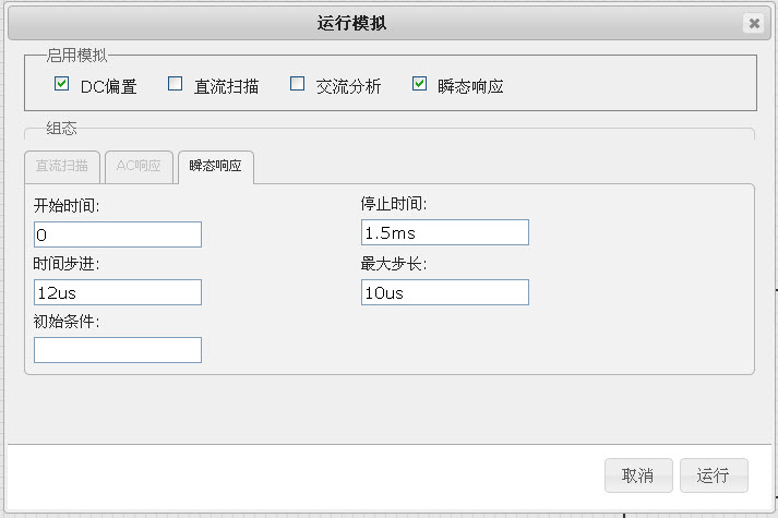

3 仿真
进行瞬态分析并仿真
仿真结果并没有出现想象中的波形。经过分析对比,发现TRIGGER引脚无法设置初始状态,导致上电初始时电压为8V,所以不能电容CT不能进行充放电过程。
