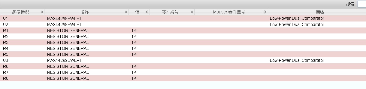

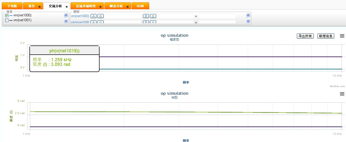

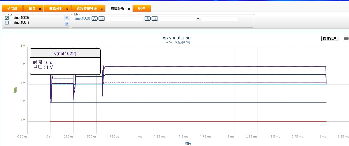

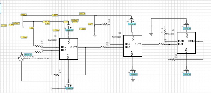

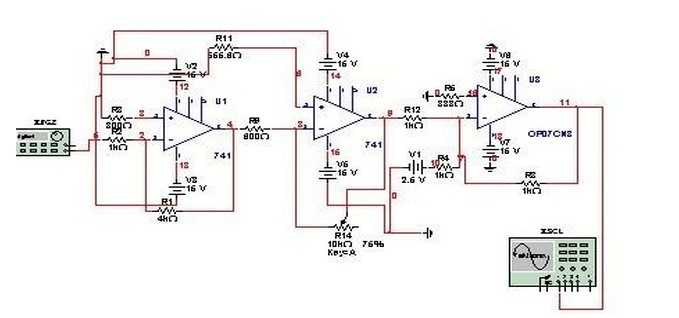

本实验用两个MAX44269运放作为放大器的两级反向放大部分,然后将输出的正弦波叠加上一个2.5V的直流量,使放大器输出的波形的值在0~5V间变化。设前级的放大倍数为A1,后级的放大倍数为A2,放大器的放大倍数为A.则A=A1*A2.由于实验要求前级作为粗调,后级作为细调,所以前级的放大倍数小,A1=4,后级的放大倍数大,A2=12.5.为了便于调节放大倍数精确于50,所以滑动变阻器作为第二级的反馈电阻。第二级输出的波形与2.5V的直流量用OP07构成的反向加法电路叠加。
