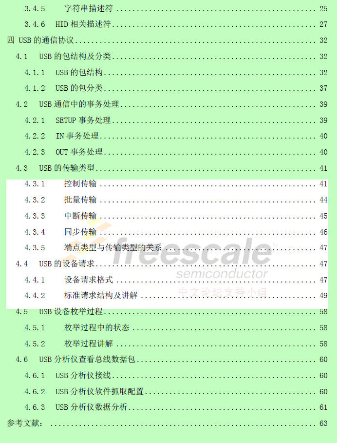

飞思卡尔论坛支持小组推出手把手学会官方例程第二十八篇: Kinetis KL25 USB例程指南(基础篇)
鉴于USB的内容比较多,所以我们将USB的例程分为三篇编写,分别为基础篇,进阶篇以及应用篇。本文给出的是USB的第一篇基础篇。主要内容如下:
主要为USB基础概念以及知识的讲解,详细分析了USB的描述符,协议包,传输类型,请求以及枚举过程,最后结合USB分析仪,给出一个通信结构的基础概念。
更加具体的设备,我们将会在第二篇进阶篇给出。本次例程以官方USB驱动包中的HID例程为基础讲解。希望飞思卡尔论坛技术支持小组的文档,能够给你的学习带来帮助。

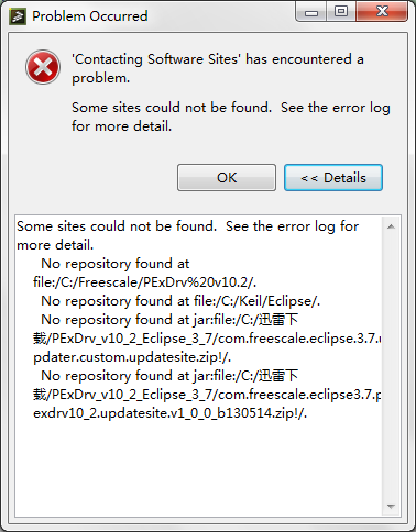

henextsuperssun 发表于 2014-4-8 23:37 | 显示全部楼层
FSL_TICS_ZJJ 发表于 2014-4-8 10:03
你上位机编写好之后,MCU的程序也配合好,肯定可以的。
ProcessorExpert导入MDK插件出现这种问题是什么原因呢
 楼主| FSL_TICS_ZJJ 发表于 2014-4-9 09:53 | 显示全部楼层
哦,是这样的,请问你用的KEIL是多少版本?
如果是MDK5的话,用PE有问题啊,这个前不久我也发了个帖子:https://bbs.21ic.com/icview-708268-1-1.html
你要使用MDK4的,这个我也是花了好长时间才发现,之前以为是PE的问题,实际是MDK版本高的问题。
henextsuperssun 发表于 2014-4-9 12:18 | 显示全部楼层
如果是MDK5的话,用PE有问题啊,这个前不久我也发了个帖子:h ...
keil4.7
如何在Keil中加载ProcessorExpert产生的代码
在本视频中,飞思卡尔工程师通过实例演示如何在Keil中加载ProcessorExpert产生的代码。视频中介绍的操作步骤如下所示。
⒈ 开发环境要求
 Microcontroller Driver Suite 版本:v10.0及以上
 Keil 版本: MDK 4.54及以上
⒉ Eclipse中安装MDK插件
 打开Eclipse,在标题栏中打开Help,选中Install New Software;
 在弹出窗口中,单击Add(如图1所示);
图 1
 在弹出窗口中,单击Archive(如图2所示),插件默认路径为:C:\Keil\Eclipse\MDKEclipsePlugIn.zip ;
图 2这个PDF的第二部
 楼主| FSL_TICS_ZJJ 发表于 2014-4-9 12:47 | 显示全部楼层
keil4.7
在本视频中,飞思卡尔工程师通过实例演示如何在Keil ...
你是没有找到这个:插件默认路径为:C:\Keil\Eclipse\MDKEclipsePlugIn.zip ?
还是选中之后出问题?
henextsuperssun 发表于 2014-4-9 12:50 | 显示全部楼层
还是选中之后出问题? ...
选中之后有问题
