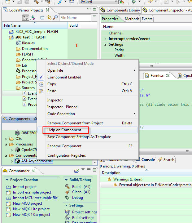

 楼主| cl234583745 发表于 2014-4-14 13:20 | 显示全部楼层 |阅读模式
byte AS1_RecvChar(AS1_TComData *Chr);
byte AS1_SendChar(AS1_TComData Chr);
怎么使用指针的不会弄了,举例说明
FSL_TICS_ZJJ 发表于 2014-4-14 15:13 | 显示全部楼层
楼主,你看help啊,里面有怎么用的。
点击ASI模块,右击,然后点击help,出现之后,再点击典型应用。
那里有具体怎么用。
你看看,如果不懂再问我。

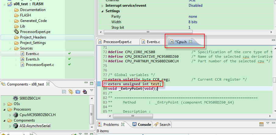

FSL_TICS_ZJJ 发表于 2014-4-15 13:38 | 显示全部楼层
楼上说的正确,你要是全局变量,不仅在ProcessorExpert.c中可以使用,还想在events.c中使用。
你可以到CPU.H中定义,如下图:
这个,你可以去看看普通的C语言书,只要这些.C都公用了某个头文件,你就可以在那个头文件中定义全局变量。

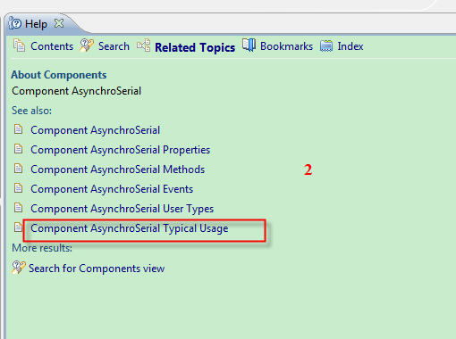

FSL_TICS_ZJJ 发表于 2014-4-15 13:41 | 显示全部楼层
下面再来解答你之前的问题,如何利用help查看应用:
然后,你在典型应用中就能看到具体怎么用这个函数了。

我在自己要定义全局变量在那个文件里面写?
在其他文件用的时候在extern一下?

可以直接在主函数.C中定义了,然后到你用的另外的.C中加个extern
