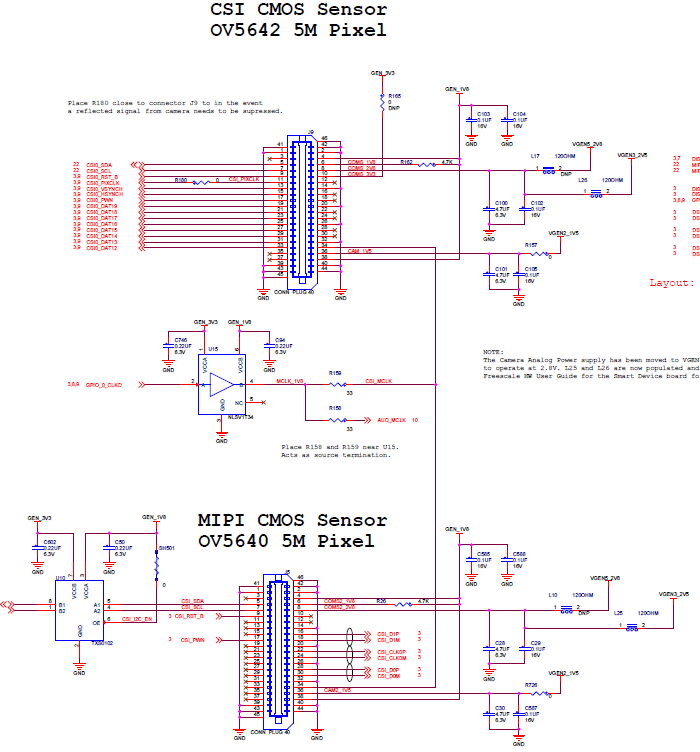

开发板: MCIMX6Q-SDP 带9.7寸屏 上面2颗摄像头有相关的datasheet 吗?
官方网站,似乎没有查询到相关的信息.

你是指的OV5640和OV5642么?

MCIMX6Q-SDP 带10寸屏
确定是OV5640和OV5642这两个型号吗?
怎么开发板上的说明文档都没有提及这方面的信息。
既然有摄像头,是不是,也有摄像功能的程序或者相关源码(LINUX环境下)??

1、是这两个,在原理图上你可以看到,如图中所示:
2、这两款摄像头不是飞思卡尔公司的,是Omnvision这家公司生产的。所以关于它们的datasheet你可以到Omnvision官网下载。
3、在飞思卡尔linuxBSP中有摄像头的驱动,路径:<ltib_dir>/rpm/BUILD/linux/drivers/media/video/mxc/capture。

根据PCB原理图:
1. 既然两个摄像头都是5M的,为何一个接口是CSI方式,一个却要MIPI方式(据说MIPI支持的图像分辨率更高,即然如此,为何两个不都是MIPI方式效果不是更好 ?)
2. CSI方式与MIPI方式,两个摄像头,哪个是前端,哪个是后端摄像头?怎么查看确认的?

1、这里是给大家个例子,就是说这两种方式都是可以的,给大家参考。这是我们的开发板设计,楼主可以自己改的。
2、是有前后之分的。在android系统中直接有软件支持可以显示,你可以很容易看到前后端摄像头。至于在linux系统中,没有试过,不是很清楚。建议你查看一下它们的代码。

1、CSI和MIPI是两种接口。你分别使用就好了。
2、在Multimedia Drivers中V4L2 Capture支持双摄像头。关于四个摄像头,没有试过。不过4个CSI是不可以的,因为只有两个CSI接口,即CSI0和CSI1。你可以仔细查看一下文档说明。关于板子MCIMX6Q-SDP板子,LinuxBSP中支持的更多内容你可以查看文档i.MX_6Dual6Quad_SABRE-SD_Linux_Release_Notes.pdf,里面有详细介绍。

楼主你好,我这边确认了一下,i.mx6最多支持同时接2个摄像头。这里CSI与MIPI 接口是有区别的,CSI是通用并行接口,而MIPI是串行差分接口。
FSL_TICS_Rita 发表于 2014-4-24 14:00 | 显示全部楼层
这里如果你是需要接4路摄像头的话也是可以的,不过不是使用Parallel CSI & MIPI CSI接口,而是通过PCIE接口。关于iMX6Q Surround view的方案在飞思卡尔英文论坛上是的,链接为:https://community.freescale.com/docs/DOC-95143https://community.freescale.com/docs/DOC-94541
