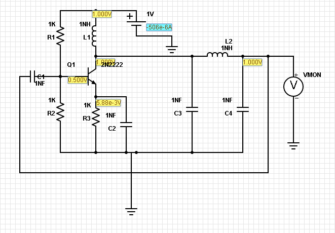

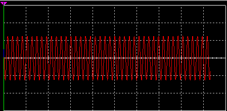

【easySim电路设计大赛】简易振荡器设计
 楼主| lzmm 发表于 2014-4-26 20:47 | 显示全部楼层 |阅读模式
振荡电流是一种交变电流,是一种频率很高的交变电流,它无法用线圈在磁场中转动产生,只能由振荡电路产生。
振荡电路物理模型(即理想振荡电路)的满足条件 ①整个电路的电阻R=0(包括线圈、导线),从能量角度看没有其它形式的能向内能转化,即热损耗为零。
②电感线圈L集中了全部电路的电感,电容器C集中了全部电路的电容,无潜布电容存在。
③LC振荡电路在发生电磁振荡时不向外界空间辐射电磁波,是严格意义上的闭合电路,LC电路内部只发生线圈磁场能与电容器电场能之间的相互转化,即便是电容器内产生的变化电场,线圈内产生的变化磁场也没有按麦克斯韦的电磁场理论激发相应的磁场和电场,向周围空间辐射电磁波。
RC振荡器的工作频率较低,频率稳定度不高,但电路简单,频率变化范围大,常在低频段中应用。
http://easysim.21ic.com/simulator#263
