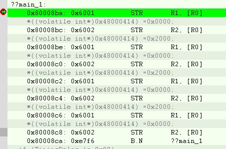

注意,本测试仅仅测试io性能.
使用nucleo f302r8t6芯片
  for(;;)
    *((volatile int*)0x48000414) =0x2000;
    *((volatile int*)0x48000414) =0x0000;
io上外挂了一个led,使用rigol 10x探头测试
芯片手册:Fast I/O handling allows I/O toggling up to 36 MHz.
我测试数据应该优于这个保守的效果.

备注:arm的分支预测似乎没想象的好.

f103测量速度比f302慢一倍.示波器20ns/格的时候波形和302 10ns/div波形相同.
但是依旧是循环最后的分支预测会浪费4个指令周期.极限周期20MHZ,io指令周期40M指令/s[一个波形周期需要2条指令.]
302应该是在40MHZ,官方说明36Mhz,指令周期80M指令/s

主要原因是103性能不够好,iar就不会变出302那么高效的单指令代码.

18M方波.每个方波包含两个跳变指令.如果用循环输出方波,会后很大折扣.
f3 是36M.手册也有说明
香水城 发表于 2014-5-23 16:55 | 显示全部楼层
STM32F302,内核主频72MHz,GPIO模块挂在AHB总线上,M4内核的STR指令单周期,因此:GPIO最高toggle频率=72MHz/2  =  36MHz
STM32F103,内核主频72MHz,但是GPIO模块挂在APBx总线上,M3内核的STR指令单周期,因此:GPIO最高toggle频率=72MHz/4  =  18MHz。为什么除以4?因为指令要过桥,AHB-APB
STM32F072,内核主频48MHz,但是GPIO模块挂在AHB总线上M0内核的STR指令双周期,因此:GPIO最高toggle频率=48MHz/4  =  12MHz。为什么除以4?因为指令双周期
