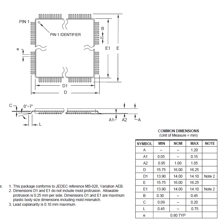

然后,做pcb库。
 楼主| 万法归宗 发表于 2014-5-26 20:13 | 显示全部楼层
封装要求尺寸非常精确,从atmel的数据手册中找到其封装尺寸如下
在easypcb中,选择覆盖区,修改栅格单位为mm,设置网格为0.8mm,如下图
焊盘中心距为0.8mm,宽取0.35,长取0.55
完成图如下
