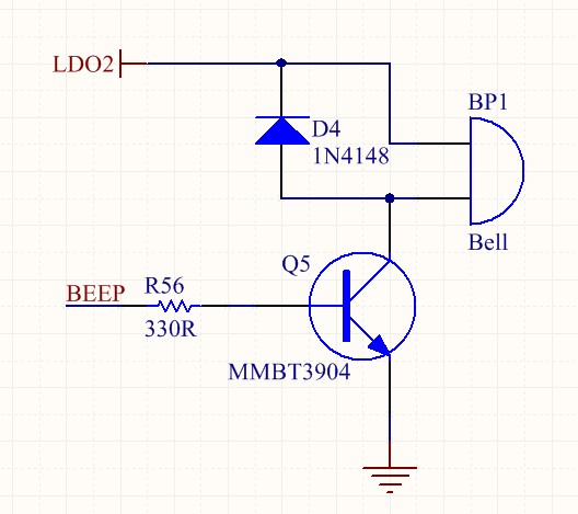

项目使用无源蜂鸣器,不知道怎么样配置这个PA15PIN
参考了别的TIM-PWM例程,就是实现不了.
目前就是采用翻转pin加delay完成的
请高手指点一下,谢谢

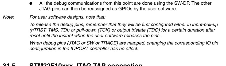

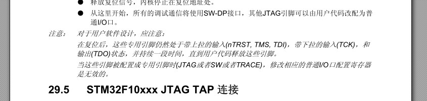

我是一个小毛驴 发表于 2014-9-25 13:49 | 显示全部楼层
可以支持啊,我都用过了,只不过在初始化的时候会出现问题,会出现880us 左右的高电平, 设置成推挽输出前,让它输出低电平也搞不定 头疼
bear1 发表于 2014-9-25 14:13 | 显示全部楼层
可以支持啊,我都用过了,只不过在初始化的时候会出现问题,会出现880us 左右的高电平, 设置成推挽输出前 ...
版主说不支持 输出。
我是一个小毛驴 发表于 2014-9-25 14:25 | 显示全部楼层
你试试不就知道了
我是一个小毛驴 发表于 2014-9-25 15:28 | 显示全部楼层
这个你要注意
观海 发表于 2018-11-8 12:53 | 显示全部楼层
别纠结了 改用别的引脚吧
