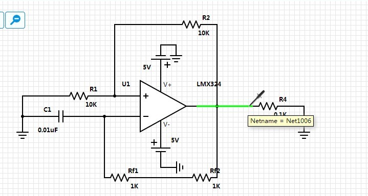

     Square-wave Generator(方波发生器),很多地方都需要用到函数发生器,其中又以正弦波和方波用到的比率最大。
本次设计验证一种简易的方波发生器,在对波形要求不是很高的地方,这种简易的方波产生电路,还是有一定的用武之地的。
工程链接:
http;//easysim.21ic.com/simulator#433
居然提示权限不够,发不了链接。。。   把上面里面的http后面的;号改成:就是工程链接了
下面是电路图:
分析:R2提供正反馈,使运放输出VCC正电源电平或者VEE负电源电平;Rf1和Rf2负反馈回路同时给C1充放电,构成同,反向端逻辑电平的翻转,为运放能够输出方波提供支撑。
仿真结果:
理论上得到的应该是方波。。。

lapeno 发表于 2014-6-4 08:44 | 显示全部楼层
您的负电源是不是搞反了?
 楼主| beinuo 发表于 2014-6-4 18:42 | 显示全部楼层
您的负电源是不是搞反了?
谢谢,已改正
