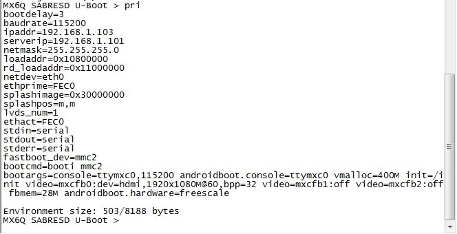

用了几个版本的安卓试了试,全部都报Freeing init memory: 2**K错误,后面要么直接死机,要么进系统死机。请问是什么原因?我自己的设计(参考的sdp的板子)。附件为uboot参数和串口的打印信息。谢谢各位指点!

请问你是从哪里启动的?SD卡还是eMMC?

sd卡启动。

如果你是从SD卡启动就会有问题,默认的Demo images是从eMMC启动的。从SD卡启动的话,烧写u-boot,uImage和文件系统到板子前的的话要先修改一些内容的。

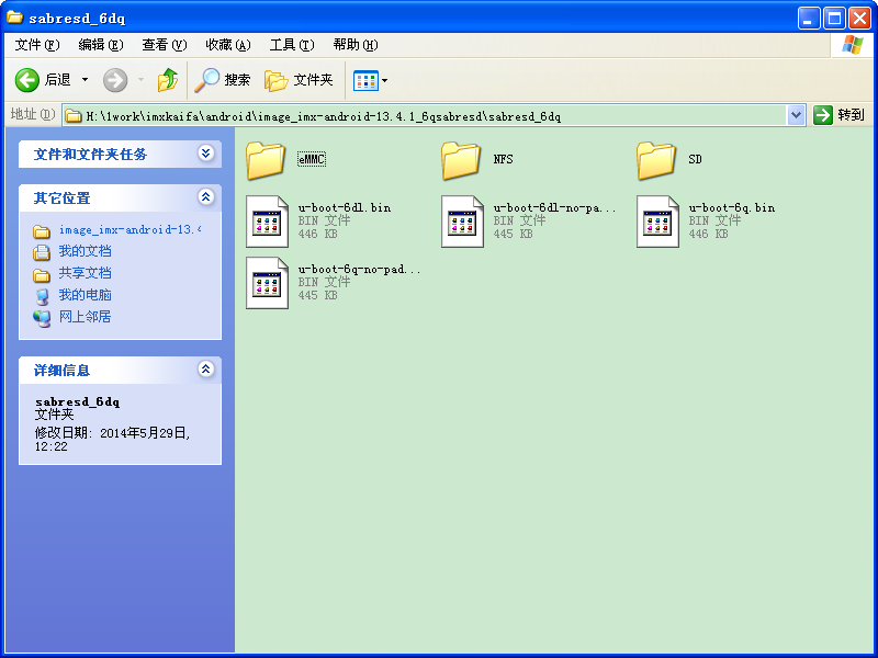

在imx-android-13.4.1的文档 Android_User_Guide.pdf (429.98 KB, 下载次数: 38) 中5.5.2 Build Android image for SD card有提到如何编译从SD卡启动的android image。你可以查看一下。

 楼主| 378485021 发表于 2014-6-3 14:18 | 显示全部楼层
FSL_TICS_Rita 发表于 2014-6-3 14:09
在imx-android-13.4.1的文档 中5.5.2 Build Android image for SD card有提到如何编译从SD卡启动的android  ...
官网下载的bsp不是有sd和emmc版本吗?应该不需要改吧!

FSL_TICS_Rita 发表于 2014-6-3 14:22 | 显示全部楼层
我看一下哈,我用的是android4.2和4.3版本的,13.4.1版本我没有试过的。
