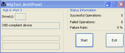

总结一下使用MFGTool烧写过程如下:
1)配置cfg.ini和UICfg.ini文件
2)设置boot mode为download模式
3)用OTG-USB线连接开发板和PC机
4)打开终端,并运行MfgTool2.exe
5)给开发板上电,出现如下HID-compliant device,点击Start开始下载。

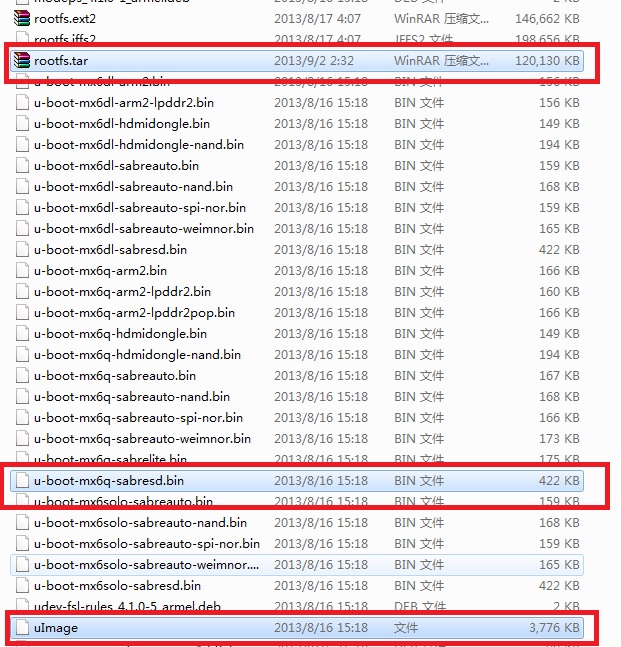

ffbiao 发表于 2014-7-4 08:00 | 显示全部楼层
FSL_TICS_Rita 发表于 2014-7-3 17:03
是的,不过文件系统的格式应该是rootfs.tar.bz2的格式。
我使用官方的u-boot-mx6q-sabresd.bin,uImage,rootfs.tar,这三个文件吗?我试过了一下,开发板使用SD平台,但是无法烧录,报错:
"Push" error, file="F:\Mfgtools-Rel-1.1.0_121218_MX6Q_UPDATER_V2.0\Mfgtools-Rel-1.1.0_121218_MX6Q_UPDATER\Profiles\MX6Q Linux Update\OS Firmware\files\linux\rootfs.tgz"
ffbiao 发表于 2014-7-4 08:03 | 显示全部楼层
版主,这个是官方的文件,是红色方框的文件吗?
ffbiao 发表于 2014-7-4 08:05 | 显示全部楼层
如果使用rootfs.jffs2,可以烧录,但是无**常启动系统。
