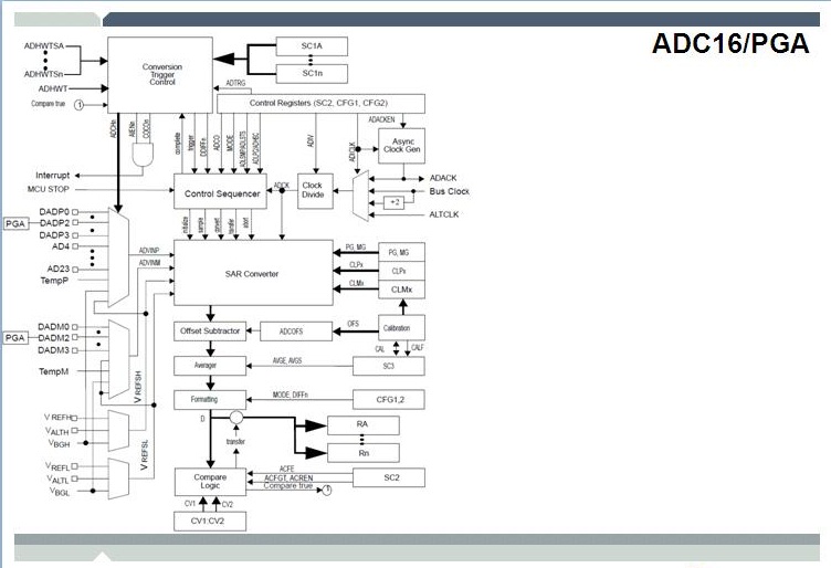

ADC模块采用逐次逼近算法,最高可支持16位的解析度,支持差分信号或单端信号输入,内置硬件平均器,可支持1、4、8、16、32次平均采样。支持自动比较,可实现小于等于或大于等逻辑判断。
相对于采用Sigma Delta算法的ADC,该ADC在保持精确度的同时更提高了采样率,适用于采样变化快的信号,而且内嵌PGA模块,可用于小信号的采样。
从上图可见,以PGAxDP/M命名的端口都是支持PGA的ADC采样通道。目前Kientis只在channel2的差分输入端口集成了PGA。

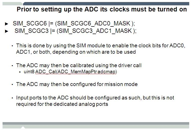

在初始化ADC之前,首先要通过SIM模块使能模块时钟,这点和其他模式的初始化一致,不同的是ADC模块需要执行一次校验才能正常工作,飞思卡尔提供了校验的驱动,基本由硬件完成。

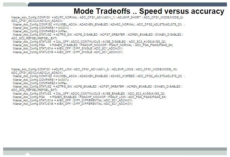

下图是两种初始化样例,分别注重采样速度和精度。

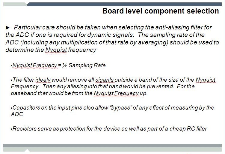

上图是ADC模块硬件设计时要遵循的一些原理:
首先是奈奎斯特定理,在进行模拟/数字信号的转换过程中,要保证采样频率大于信号中最高频率的2倍,这样采样之后的数字信号才能完整地保留了原始信号中的信息。因此当需要使用抗混叠滤波器来采样数据时,ADC模块的采样率决定了该系统的奈奎斯特频率。
其次在某些情况下,比方说有噪声的干扰,这时候需要在输入端并联一个电容,一般0.01uF的高频电容就可以了,可以提高ADC的采样性能。 并且可同时在输入端串联一个电阻,作为RC过滤电路的一部分。

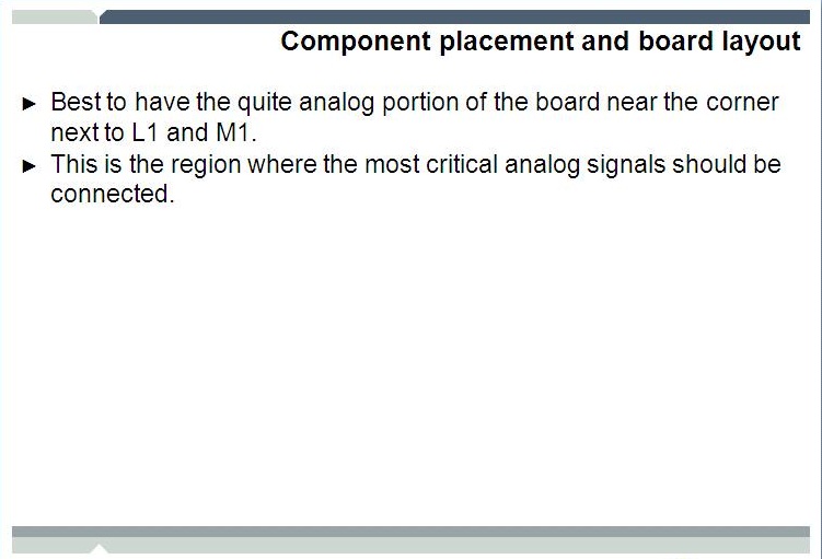

在PCB layout时,尽量把模拟信号的电路靠近ADC输入管脚。

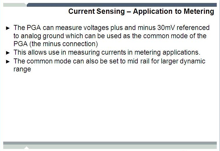

ADC可用于单相电表等应用,使用支持PGA的差分输入端口连接在电阻的两端,可采样流过极小电阻的电压(毫伏级),从而算出电流值,如果把其中一个端点连接在电阻的中点,还能扩大测量范围。

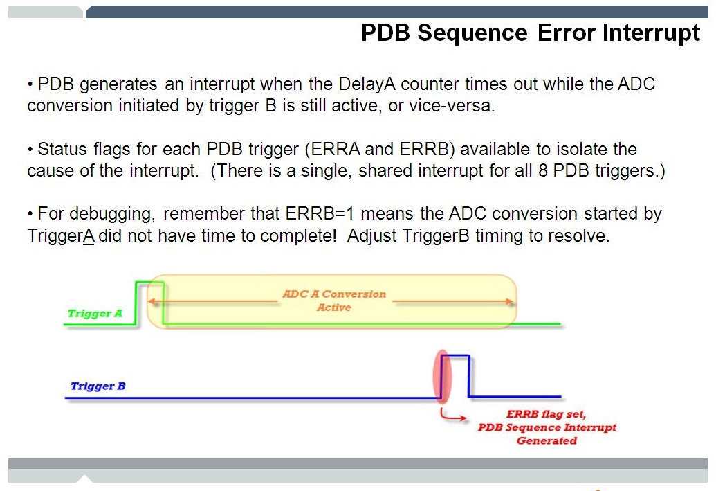

上图的Trigger A/B可以看做pre-trigger和trigger的组合逻辑。这里要注意的是pre-trigger的周期设置要大于ADC的转换时间,否则不但无法触发ADC采样,反而会产生一个PDBsequence error的中断。

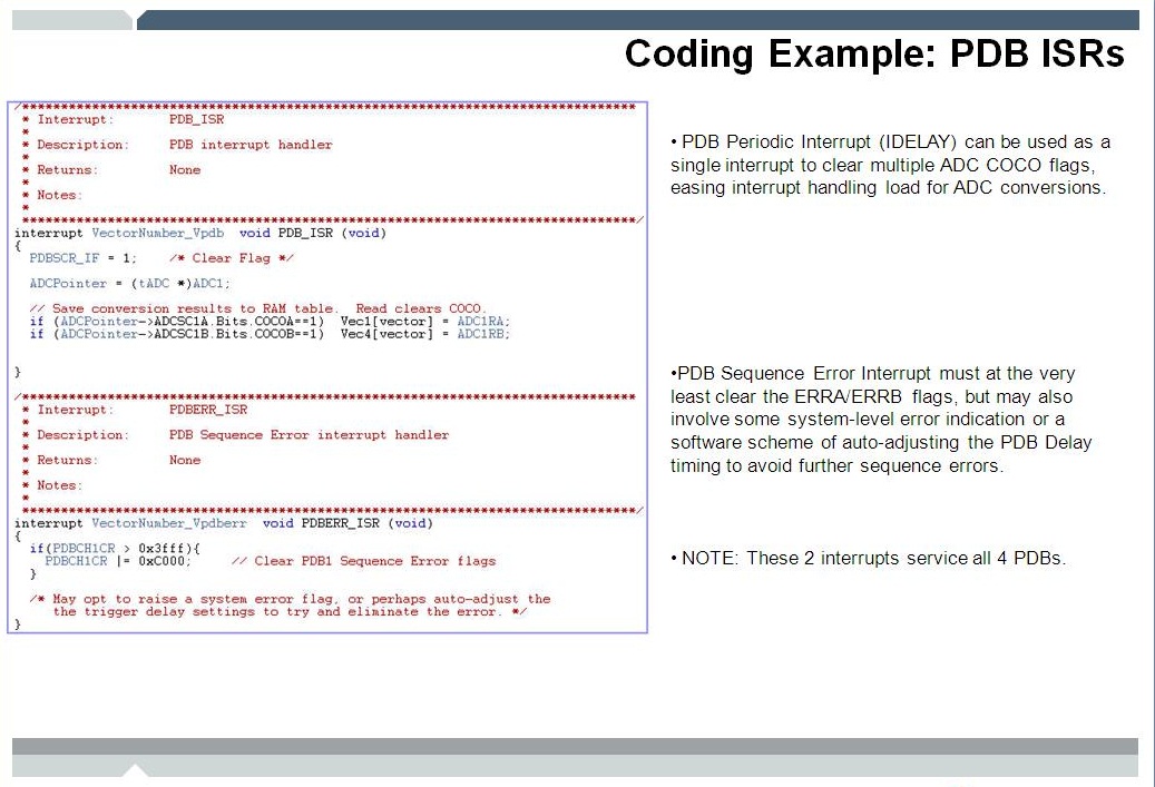

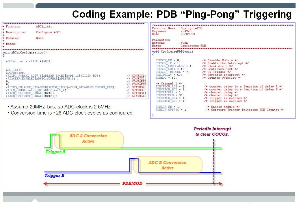

利用PDB的特性,可以在极短的时间内触发两次ADC采样,即上图的ping-pong模式。这里PDB的计数器会和三个数进行比较,当计数器累加到triggerA的设定时间时,会触发ADCA的转换,当计数器累加到triggerB的设定时间时,会触发ADCB的转换,最后计数到PDB的MOD值时,产生中断,并在中断服务程序里清楚ADC的COCO标志。
