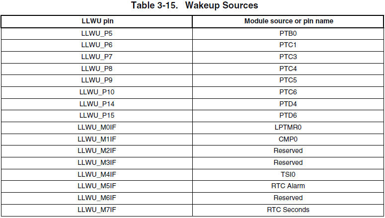

 楼主| wxb18k 发表于 2014-6-24 15:14 | 显示全部楼层 |阅读模式
我进入了LLS模式,但是怎么都没办法用RTC唤醒,不知道怎么配置,例程上只有引脚和LPTMR唤醒
FSL_TICS_Robin 发表于 2014-6-24 15:42 | 显示全部楼层
楼主你好
请问你这问题还是KL25芯片的吗?
LLS模式可以通过LLWU唤醒,LLWU的唤醒源可以选择RTC信号。
你可以看一下参考手册KL25P80M48SF0RM的“3.4.4 Low-Leakage Wake-up Unit (LLWU) Configuration”里表格“Table 3-15. Wakeup Sources”
 楼主| wxb18k 发表于 2014-6-24 16:17 | 显示全部楼层
楼主你好
请问你这问题还是KL25芯片的吗?
是KL15芯片,我选择的是RTC Seconds唤醒源,可能是配置错误还是怎的,就是唤醒不了,求解,求例程

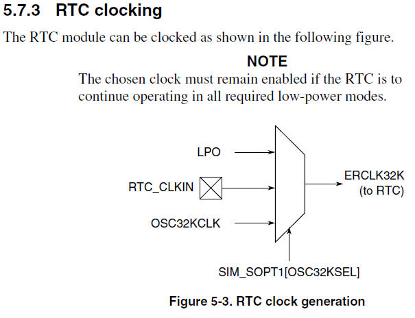

FSL_TICS_Robin 发表于 2014-6-25 11:11 | 显示全部楼层
在你另一个帖子KL25在LLS模式下的唤醒问题中看到如下问题描述:还有就是如果使用LLWU的RTC Seconds唤醒的话要怎么设置唤醒时间,我的程序中能够实现唤醒LLS,但是唤醒时间太长了,大概每32S唤醒一次,怎么设置为4S啊?
请问你的主振荡器晶振多少频率的?
有源时钟输入脚RTC_CLKIN是否有接32K时钟源?
如果你选择1KHz的LPO当做RTC的时钟源,因为RTC_TPR默认计满32768次RTC_TSR才增加1,当你的时钟源从32.768KHz降低到1KHz后的确会使得32.768s后RTC_TSR才增加1。
FSL_TICS_Robin 发表于 2014-6-30 14:00 | 显示全部楼层
楼主你好
请问你的KL15芯片RTC时钟源选择的是1KHz LPO\RTC_CLKIN\OSC32KCLK这三者中的哪一个呢?
如果你选择1KHz LPO,需要对RTC模块的RTC_TPR寄存器操作预先写入初始值。
