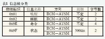

  2 信息帧分类与系统状态定义
  对车身控制系统与防盗报警模块之间的通信信息帧做了如下的定义:

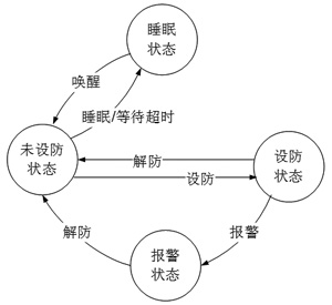

  唤醒命令用于将系统从睡眠状态唤醒到未设防状态,睡眠命令用于指令系统进入睡眠状态。命令信息帧的内容包含设防、解防、报警命令,以及对报警状态如报警周期、次数等属性的定义。系统的状态转换如图2所示。
     图2 状态转换图

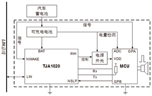

3 基本框图
  系统基本框图如图3所示,系统与外部的接口有3个,LIN线、电源线和地线。车载蓄电池分别向可充电电池、TJA1020和MCU进行供电,其中可充电电池的作用是在汽车蓄电池电源被剪断时向系统提供报警所需的电源。
          图3 系统基本框图
  初始情况,TJA1020处于休眠状态并通过INH引脚切断对MCU的供电,此时系统的状态定义为睡眠状态。连接汽车蓄电池相当于 TJA1020的NWAKE管脚产生电平变化,从而触发TJA1020的外部中断唤醒,同时TJA1020的Tx管脚会产生强下拉。当有远程LIN信息帧 唤醒TJA1020时,Tx管脚会产生弱下拉。TJA1020被唤醒后,会通过INH管脚打开对MCU的供电使MCU开始工作,系统进入未设防状态。
  在未设防状态下,MCU通过GPA端口检测是否存在汽车蓄电池供电信号,如果不存在供电信号,系统在一定时间后通过连接NSLP的GPB管脚令 TJA1020进入休眠状态,TJA1020则会通过INH管脚关闭MCU的电源供给,系统返回睡眠状态。汽车蓄电池供电存在时,若收到LIN睡眠信息 帧,系统也进入睡眠状态。
  系统在非睡眠状态时可以通过接收BCM的LIN命令信息帧在未设防状态、设防状态和报警状态之间进行转换。系统处于设防状态和报警状态时,不会进入睡眠状态。
