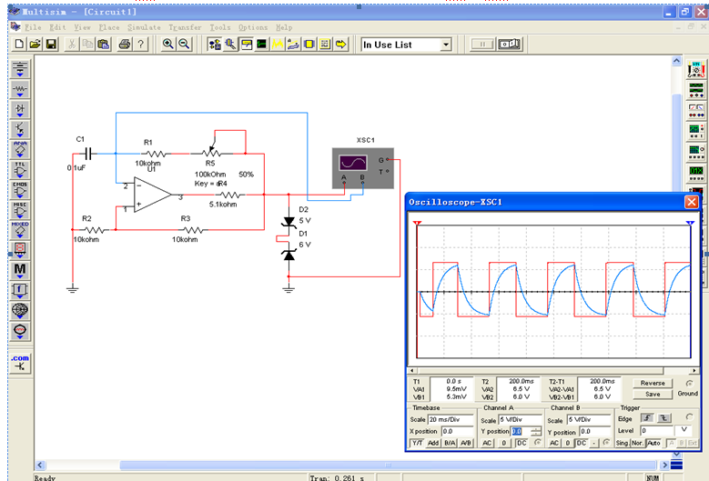

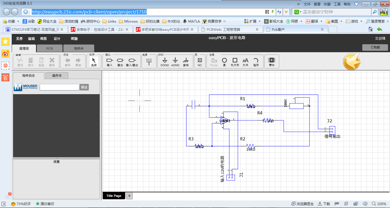

设计用了一块UA741双运放,用到其中一路作为波形产生电路
设计原理图和PCB图如下
用multisim软件仿真如下图
工程连接 http://easypcb.21ic.com/pcb-client/open/project/1710
