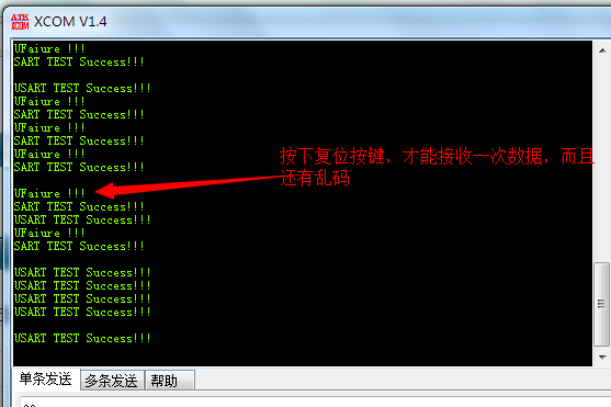

我用的这个片子stm32L053比较新,固件库函数跟f系列V3.50有很大不同。。。串口部分参考了原子个代码,但是stm32串口只能发送数据到上位机,不能接收上位发出来的数据。
​一下是配置代码:

​我用示波器测量,发现TX、RX都有信号。
​每次按下复位按键的时候,串口才能接收一次数据,以后数据就无法接受,只能发送数据到PC。我怀疑是没有清除串口中断,但是,我又加了USART1->RQR |= 0x08;//清除 RXNE,貌似页不行
​请问一下大侠,你们碰到这个情况了么??????在线求助

mmuuss586 发表于 2014-9-16 12:20 | 显示全部楼层
串口初始化的时候,清下串口中断标志;
判断中断用这个看看:
  if(USART_GetITStatus(USART1, USART_IT_RXNE) != RESET)
至于程序的参考,最好参考官方的程序;

想做大牛的小马 发表于 2014-9-16 14:34 | 显示全部楼层
用cube吧
STM32Cube_FW_L0_V1.1.0

想做大牛的小马 发表于 2014-9-16 16:09 | 显示全部楼层
化雨眠66 发表于 2014-9-16 14:49
我用的就是最新的库
接收中断有没有打开~
 楼主| 化雨眠66 发表于 2014-9-16 18:15 | 显示全部楼层
接收中断有没有打开~
使能了接收中断算不算
__HAL_UART_ENABLE_IT(&UartHandle,UART_IT_RXNE);//使能接收中断

楼主请问下你的接收中断可以多次接收吗?为什么我用你的这个中断函数只能接收到一次,第二次就接受不到了。
 楼主| 化雨眠66 发表于 2014-9-25 08:01 | 显示全部楼层
晓枫VS枯叶 发表于 2014-9-24 17:37
楼主请问下你的接收中断可以多次接收吗?为什么我用你的这个中断函数只能接收到一次,第二次就接受不到了。 ...
可以多次接收
 楼主| 化雨眠66 发表于 2014-9-25 08:02 | 显示全部楼层
但是每次只能接收一个字节,这根我的项目要求而设定的
