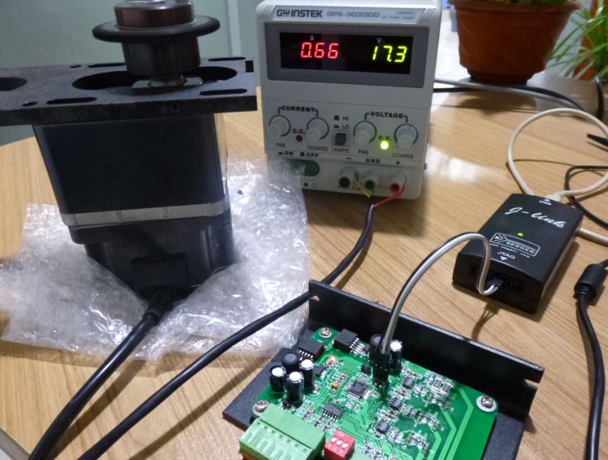

[STM32F4] 开心,刚焊好的板子,通电后,下了程序正常工作
 楼主| mmuuss586 发表于 2014-9-20 20:27 | 显示全部楼层 |阅读模式
带了个100W的无刷电机,还有减速机;
电源电压从8V多调到29V(30V的破电源调不到30V),都正常工作;
板子基本没发热;
:loveliness:

BLDC控制高速时候,做提前角 控制吗?
 楼主| mmuuss586 发表于 2014-9-21 21:23 | 显示全部楼层
提前角是啥???
我应用和你可能不一样吧;
fanxsd 发表于 2014-9-21 21:25 | 显示全部楼层
提前角是啥???
我应用和你可能不一样吧;
高速运行时候,霍尔采集中断信号,然后你才控制相关相的通断,这时候由于电感的原因,电流在极短的时间很难到达你的预期值,所以要根据速度提前关闭 某一项,开通某一相,这个提前的角度 就是提前角啊!

心中的DSP 发表于 2015-5-2 10:11 | 显示全部楼层
刚开始弄无刷直流电机,问个问题,楼主用MOSFET了吗?我用IR2130+irf740的方案弄得,可是逆变桥加上24V电压就发烫,这个问题楼主与过吗?
