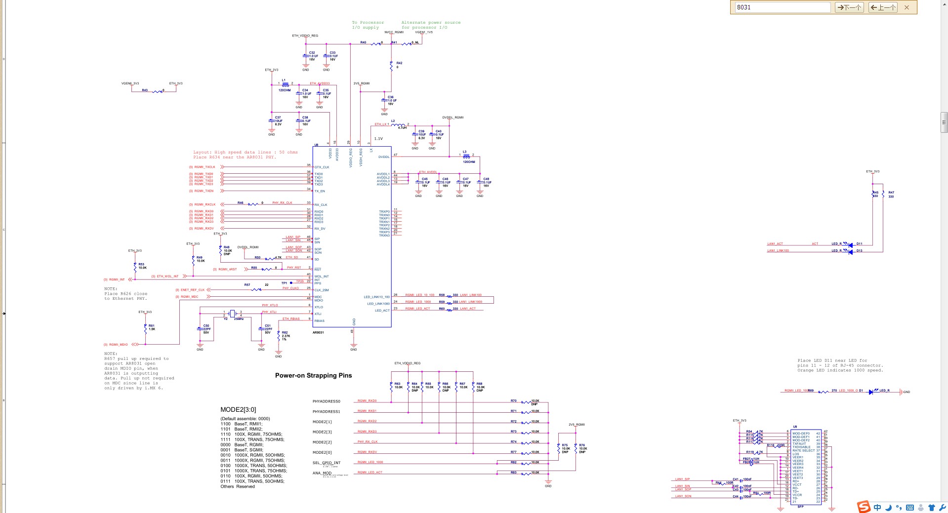

将AR8031改成光口,配成1000baseX模式,ping不通
开发板是imx6q,前一底板是将AR8031作为电口,配成1000baseT模式,工作正常,现在我将AR8031改成光口,配成1000baseX模式,却怎么也ping不通,而且光纤连上之后,显示如下
root@freescale ~$ ifconfig eth0 192.168.1.198
eth0: Freescale FEC PHY driver [Generic PHY] (mii_bus:phy_addr=1:04, irq=-1)
root@freescale ~$ PHY: 1:04 - Link is Up - 10/Half
root@freescale ~$ ping 192.168.1.178
PING 192.168.1.178 (192.168.1.178): 56 data bytes
--- 192.168.1.178 ping statistics ---
7 packets transmitted, 0 packets received, 100% packet loss
eth0      Link encap:Ethernet  HWaddr 1E:ED:19:23:14:B3
          inet addr:192.168.1.198  Bcast:192.168.0.255  Mask:255.255.255.0
          UP BROADCAST RUNNING MULTICAST  MTU:1500  Metric:1
          RX packets:0 errors:0 dropped:0 overruns:0 frame:0
          TX packets:0 errors:0 dropped:0 overruns:0 carrier:0
          collisions:0 txqueuelen:1000
          RX bytes:0 (0.0iB)  TX bytes:0 (0.0B)
后来我看了一下PHY驱动,里面好像不支持光纤模式的,有没有人知道这个问题怎么解决

bbstr 发表于 2014-10-23 13:15 | 显示全部楼层
phy寄存器部分,有些是需要修改的,自动协商的方式不同 coper,fiber

 楼主| yy11219809374 发表于 2014-11-3 09:54 | 显示全部楼层
FSL_TICS_Rita 发表于 2014-10-29 13:57
楼主你好,请问你这里AR8031是如何连接到i.mx6q上的?还有AR8031为电口和光口连接上有什么不同? ...
file:///C:\Users\Administrator\AppData\Roaming\Tencent\Users\1129809374\QQ\WinTemp\RichOle\63SC6(QXOTC7UHFFWXZ]S~Y.jpg
AR8031的连接图如上,配置主要是根据芯片手册如下,
FSL_TICS_Rita 发表于 2014-11-3 13:42 | 显示全部楼层
楼主你好,AR8031为电口和光口连接上有什么不同?
 楼主| yy11219809374 发表于 2014-11-10 16:49 | 显示全部楼层
光口和电口用的都是RGMII接口
FSL_TICS_Rita 发表于 2014-11-11 16:58 | 显示全部楼层
光口和电口用的都是RGMII接口
如果都是使用RGMII接口的话,那么就是说和i.mx6通信没有问题,应该是将AR8031改成光口的问题。
