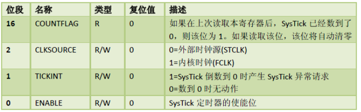

SysTick 是 MDK 定义了的一个结构体(在 stm32f10x_map.h 里面),里面包含 CTRL、LOAD、 VAL、 CALIB 等 4 个寄存器,SysTick->CTRL 的各位定义如下图所示:

有了上面对 SysTick 寄存器的描述,这段代码不难理解。其实就是先把要延时的 us 数换算成 SysTick 的时钟数,然后写入 LOAD 寄存器。然后清空当前寄存器 VAL 的内容,再开启倒数功能。等到倒数结束,即延时了 nus。最后关闭 SysTick,清空 VAL 的值。实现一次延时 nus 的操作,但是这里要注意 nus 的值,不能太大,必须保证 nus<=( 2^24)/fac_us,否则将导致延时时间不准确。这里特别说明一下: temp&0x01,这一句是用来判断 systick定时器是否还处于开启状态,可以防止 systick 被意外关闭导致的死循环。这里面有一行开启 Systick 开始倒数代码需要解释一下:
SysTick->CTRL|=SysTick_CTRL_ENABLE_Msk ;
其中 SysTick_CTRL_ENABLE_Msk 是 MDK 宏定义的一个变量,它的值就是 0x01,这行代
码的意思就是设置 SysTick->CTRL 的第一位为 1,使能定时器。
