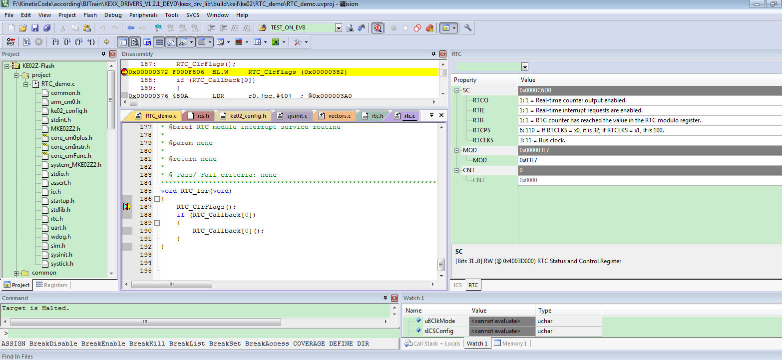

用的这个库里的程序kexx_drv_lib\build\keil\ke02\RTC_demo,用的内部晶振#define USE_FEI ,,RTC时钟源配置是pRTC_Config->u16ModuloValue = 999,,,,pRTC_Config->bClockSource   = RTC_CLKSRC_BUS;      其他的什么都没改,就是进不了中断,但是RTC->CNT会加到999后自动清零,中断标志位一直为0,
ISR.H里面#undef  VECTOR_036
#define VECTOR_036      RTC_Isr     /*!< Vector 36 points to RTC interrupt service routine */
extern void RTC_Isr(void);
求解

FSL_TICS_ZJJ 发表于 2014-11-11 10:59 | 显示全部楼层
楼主你好!
你RTC的中断是怎么配置的,
当你计数满的时候,RTIF标志有没有置位?
先检查下配置,以及中断标志情况。

你好,RTIF置1了,但由于进不了中断函数,就没清掉一直保持,还有个问题就是我让BUSclkOUT输出,DEBUG时是有输出的,拔掉JLINK后,再上电就没输出了,感觉像没运行啊

FSL_TICS_ZJJ 发表于 2014-11-11 11:55 | 显示全部楼层
xujunhb 发表于 2014-11-11 11:14
你好,RTIF置1了,但由于进不了中断函数,就没清掉一直保持,还有个问题就是我让BUSclkOUT输出,DEBUG时 ...
我这边测下,待会回复你啊
如果标志都置了,但是不能进中断,就是程序问题。
你要在中断中加断点看。
先解决中断进入问题,待会再帮你看下载不能输出的问题,下载你要下到flash里面。

FSL_TICS_ZJJ 发表于 2014-11-11 15:38 | 显示全部楼层
楼主你好!
我在原来代码的基础上,修改时钟模式为FEI,如下:
主程序修改和你一样, u16ModuloValue = 999;//0x09;
然后在RTC的中断中设置断点,能够正常进断点:
你和我的寄存器对一下,看看是不是一样,你除了这两点修改,有没有改其他地方。
另外,如果你用的是FRDM-KE02的板子,建议你用opensda下载试试。
如果还有问题,欢迎继续交流。

你好,我用的不是FRDM-KE02,是自己做的,时钟我也是修改为FEI,今天供应商商来看了下,没找到什么问题,他怀疑是板子问题,但是MCU可以跑起来,就是进不去中断,我先自己看下吧。
 楼主| xujunhb 发表于 2014-11-11 20:47 | 显示全部楼层
楼主你好!
你好,问题解决了,应该是板子问题,用飞思卡尔的开发板是可以的

FSL_TICS_ZJJ 发表于 2014-11-12 09:19 | 显示全部楼层
原来是自己的板子。
那么你要检查下你的原理图。
NMI引脚加上拉,SWD接口参考KL的快速指南第2章。
另外,如果这个问题不是本事RTC代码问题,建议你先结贴。
如果是板子问题,可以重新发个贴交流。
