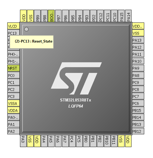

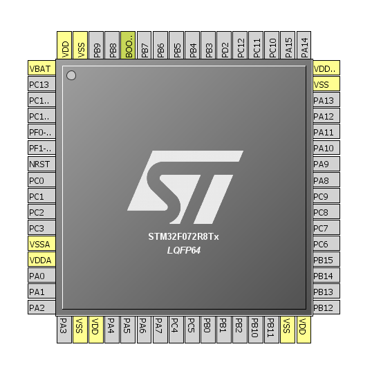

看来ST在低功耗上着实算下了狠功夫。而且两者可以算上PIN TO PIN.除了左上角第1脚一个是VBAT,一个是VLCD.当然了,和ST 称霸市场的F103系列也是pin to pin.
072管脚.png ,
