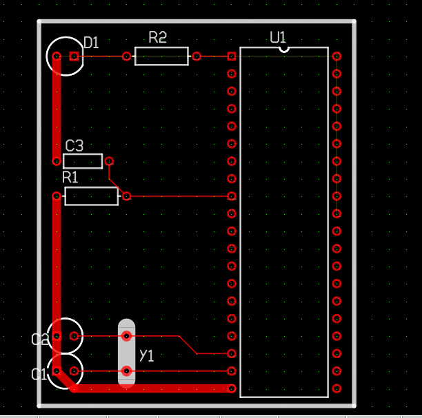

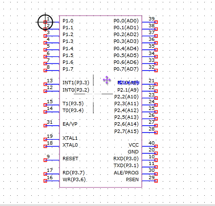

【克隆电路图】AT89C51最小系统(easyPCB)
 楼主| z00 发表于 2014-12-9 13:33 | 显示全部楼层 |阅读模式
电路设计链接地址:
http://easypcb.21ic.com/pcb-client/open/project/2330

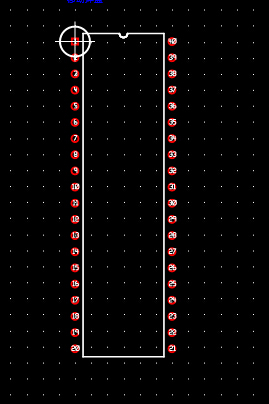

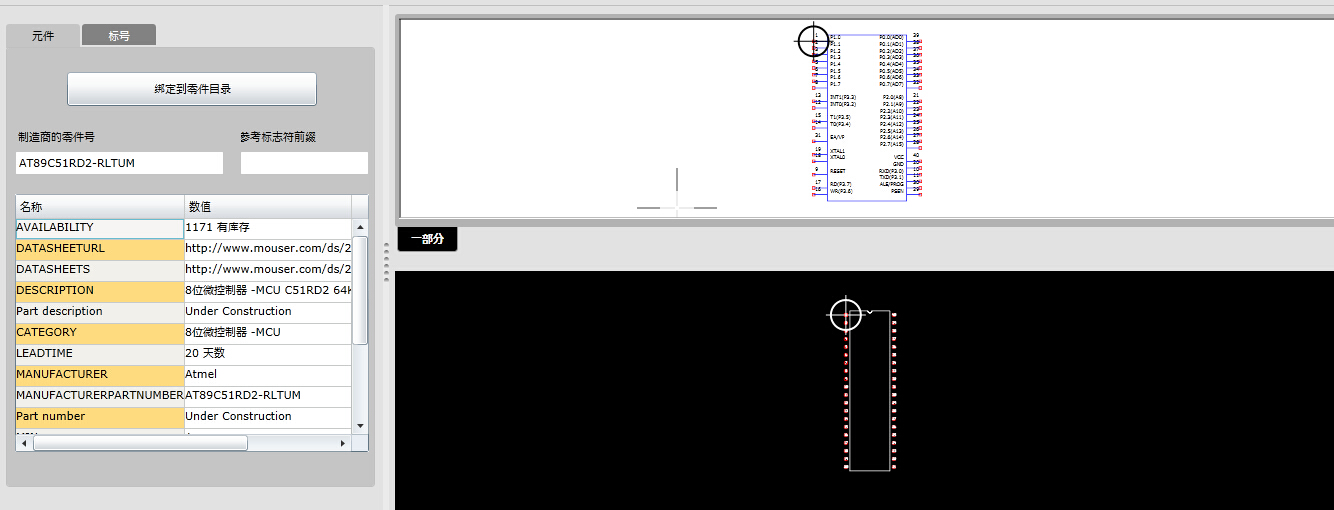

做了一个AT89C51的元件库及DIP40的封装库

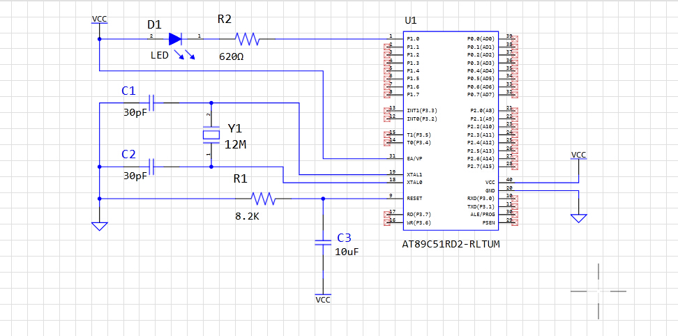

原理图截图:
PCB截图:

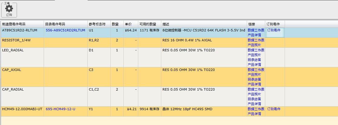

物料单截图:

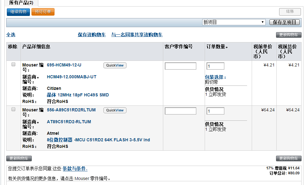

Mouser购物车截图:
