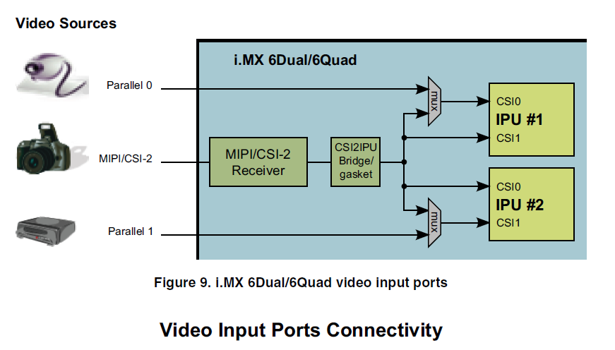

FSL_TICS_Rita 发表于 2015-1-6 16:11 | 显示全部楼层
楼主你好,你这里使用的是i.mx6Q,它是有两个IPU的,如下图所示,你这要改为CSI0的并口,请问是IPU1还是IPU2?

 楼主| 嵌入式小王子 发表于 2015-1-7 08:41 | 显示全部楼层
楼主你好,你这里使用的是i.mx6Q,它是有两个IPU的,如下图所示,你这要改为CSI0的并口,请问是IPU1还是IPU ...
你好我应该用的是IPU2 csi1
 楼主| 嵌入式小王子 发表于 2015-1-7 08:57 | 显示全部楼层
你好,我这里是用的并口,请问四路CSI都是并口吗?还是只有IPU1的CSI0和IPU2的CSI1是?看我管教的配置应该是IPU2的CSI1
 楼主| 嵌入式小王子 发表于 2015-1-7 09:04 | 显示全部楼层
楼主这里使用的是哪个版本的BSP呢?
应该是L3.0.35_4.1.0中的一个吧
FSL_TICS_Rita 发表于 2015-1-7 12:14 | 显示全部楼层
你好,我这里是用的并口,请问四路CSI都是并口吗?还是只有IPU1的CSI0和IPU2的CSI1是?看我管教的配置应 ...
楼主你好,是有两个并口直接连接到IPU的,就是你提到的IPU1的CSI0和IPU2的CSI1。
 楼主| 嵌入式小王子 发表于 2015-1-7 13:28 | 显示全部楼层
对,就是我现在连接的就是第二组即IPU2的CSI1,但是中断一直触发不了,会是什么原因呢?是还需要内核哪里配置吗?

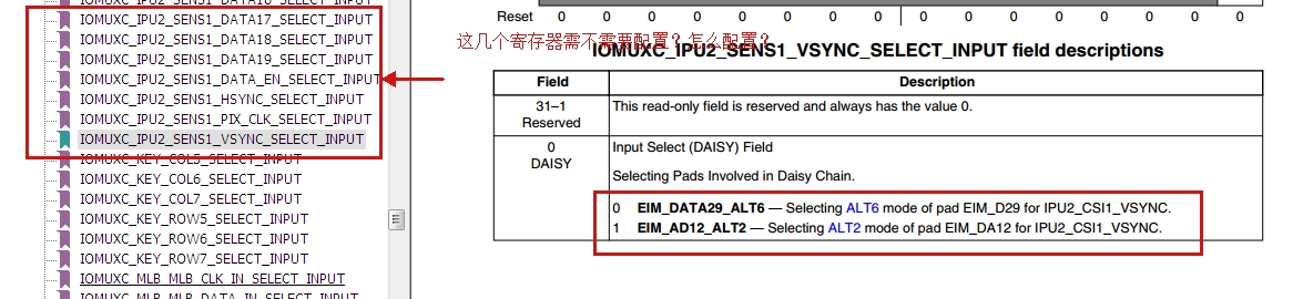

 楼主| 嵌入式小王子 发表于 2015-1-8 16:21 | 显示全部楼层
https://bbs.21ic.com/forum.php?mod=attachment&aid=MzkyMDY1fDU1NWQxNzkwfDE3NTYyNDg5ODh8MHw%3D这组寄存器不知道是不是要配置?怎么配置?另外我看数据手册上给的基地址好像跟内核代码里的怎么不一样呢?
FSL_TICS_Rita 发表于 2015-1-8 17:38 | 显示全部楼层
https://bbs.21ic.com/forum.php?mod=attachment&aid=MzkyMDY1fDU1NWQxNzkwfDE3NTYyNDg5ODh8MHw%3D这组寄存器不知道是不是要配置?怎么配置?另外我看数据手册上给的基地址好像跟内核代 ...
楼主你好,那个帖子中的参考手册是老的版本的,建议你查看最新版本的参考手册,配置是一致的。
