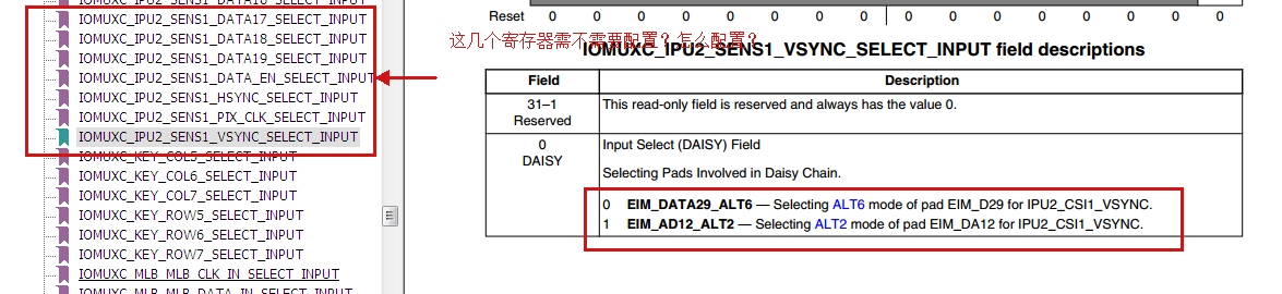

https://bbs.21ic.com/forum.php?mod=attachment&aid=MzkyMDcxfDlmZWU5MjFhfDE3NTYyMDIzMDJ8MHw%3D不知道这组管教需不需要配置?

您看看引脚有没有和其他功能复用,同步信号什么的。

当时我出现的问题是 摄像头引脚和启动配置引脚复用,导致没有同步信号脉冲,所以一直等待。
