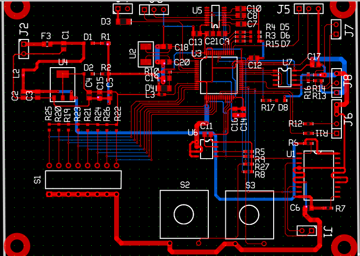

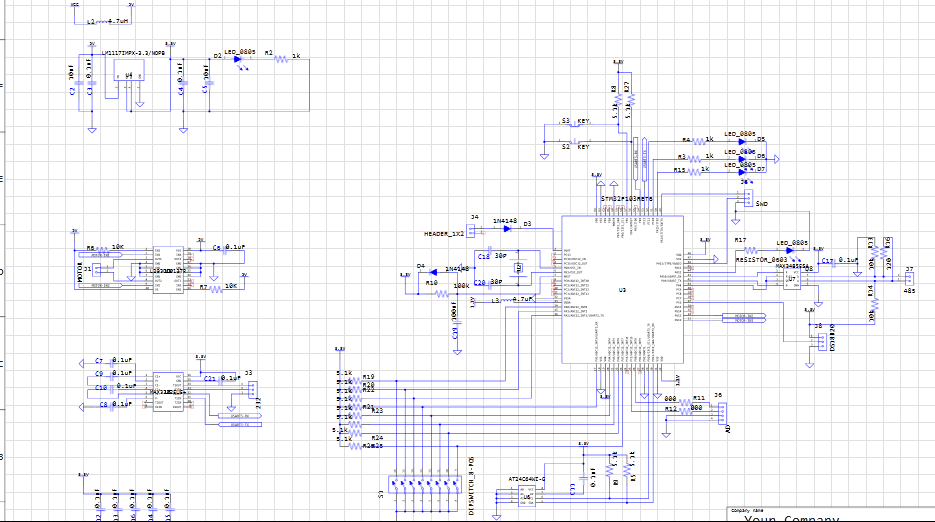

本设计对外接口有485、232、直流电机驱动、EEPROM、AD、按键、LED、拨码开关等,可作为一个简单的STM32开发板。

第三世界 发表于 2015-1-28 16:12 | 显示全部楼层
问下,  蓝色线是怎么画的
 楼主| wangxm86 发表于 2015-1-28 16:21 | 显示全部楼层
问下,  蓝色线是怎么画的
bottom层啊,看软件的最下面,有top bottom 等等
第三世界 发表于 2015-1-28 16:30 | 显示全部楼层
没用的 .  一画线就自动跳到红线的区了
 楼主| wangxm86 发表于 2015-1-28 16:33 | 显示全部楼层
没用的 .  一画线就自动跳到红线的区了
你看看引线的位置是从哪里引得,必须是从打了过孔之后引出的线才能走另一层,即使是从同一个网络的焊盘出引出来也不行的。这个软件比较不智能,慢慢摸索就知道了
