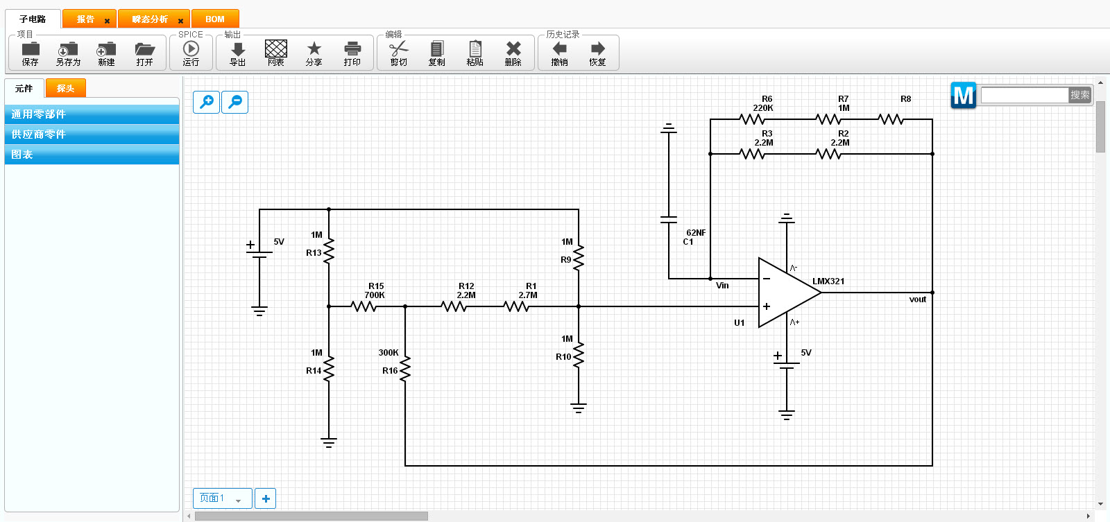

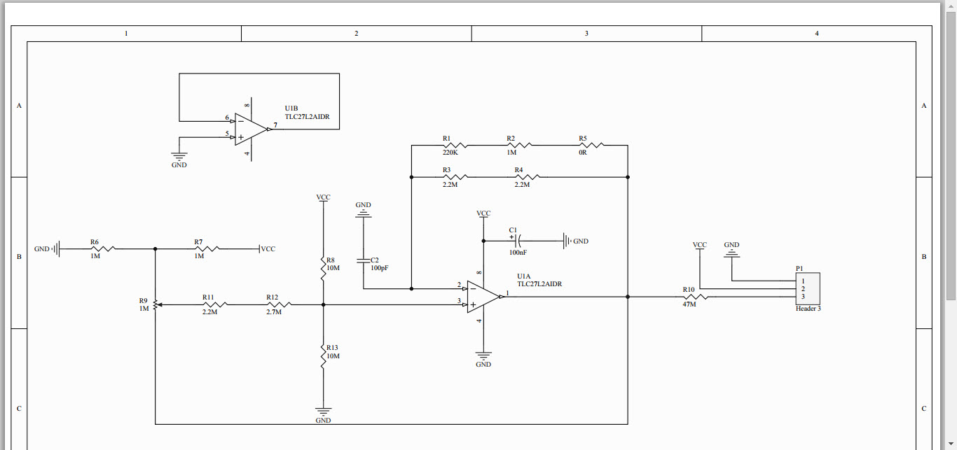

看到一个使用TLC27L2AIDR构成的方波产生电路,原理图如下,看不懂原理,所以决定使用easySIM仿真一下。
2.仿真
工程链接地址: http://easysim.21ic.com/simulator#820
绘制的原理图:

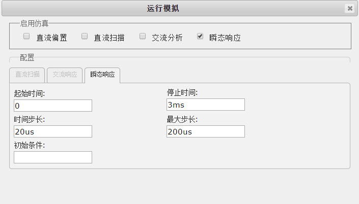

使用瞬态响应仿真电路,下图是配置信息:

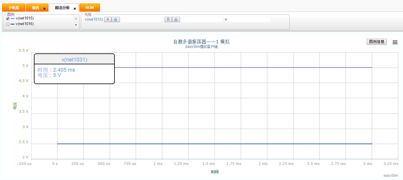

运行结果如下:
运行结果并没有产生想要的波形图,搭建一个电路测试一下原理图。
3. 工程文件
BOM表

仿真后,原理图看懂了么?嘿嘿
 楼主| z00 发表于 2015-2-5 10:20 | 显示全部楼层
地瓜patch 发表于 2015-2-4 22:25
仿真后,原理图看懂了么?嘿嘿
看懂了一些 但是仿真结果和想象中的不一样
地瓜patch 发表于 2015-2-5 12:58 | 显示全部楼层
你在输入和输出端各放一个电表,然后仿真再试试看结果:lol

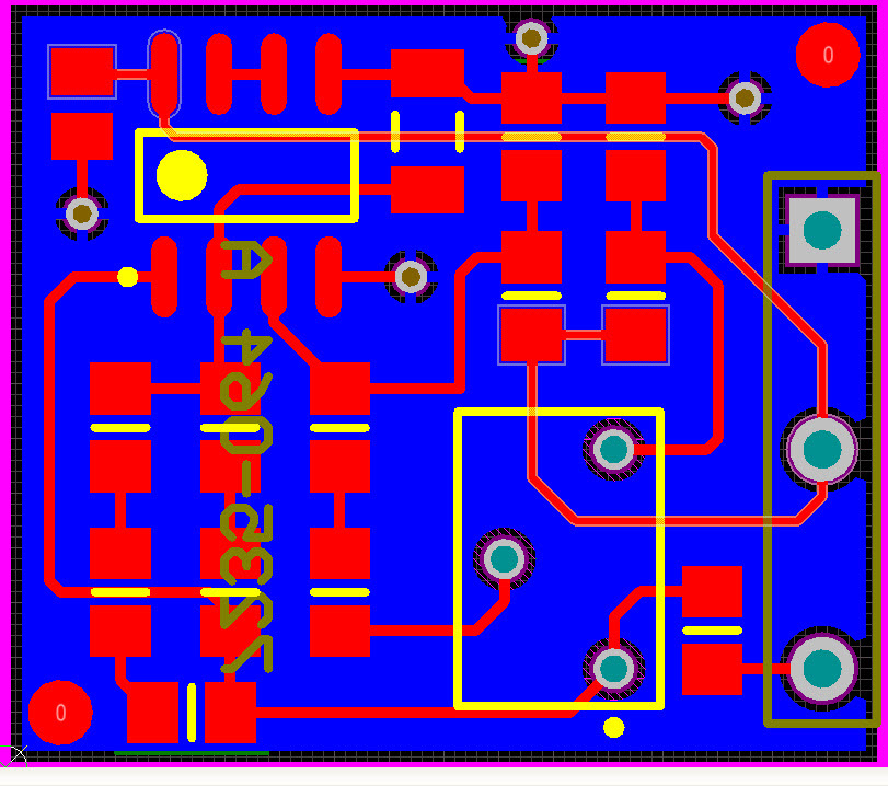

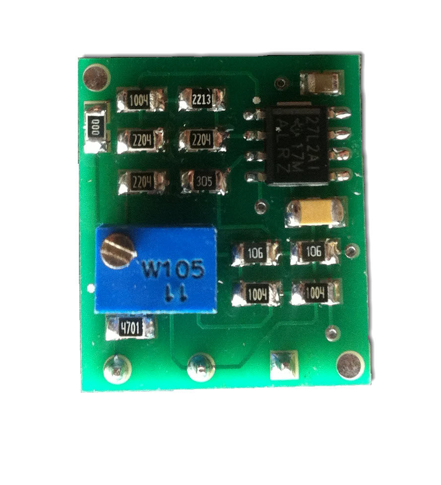

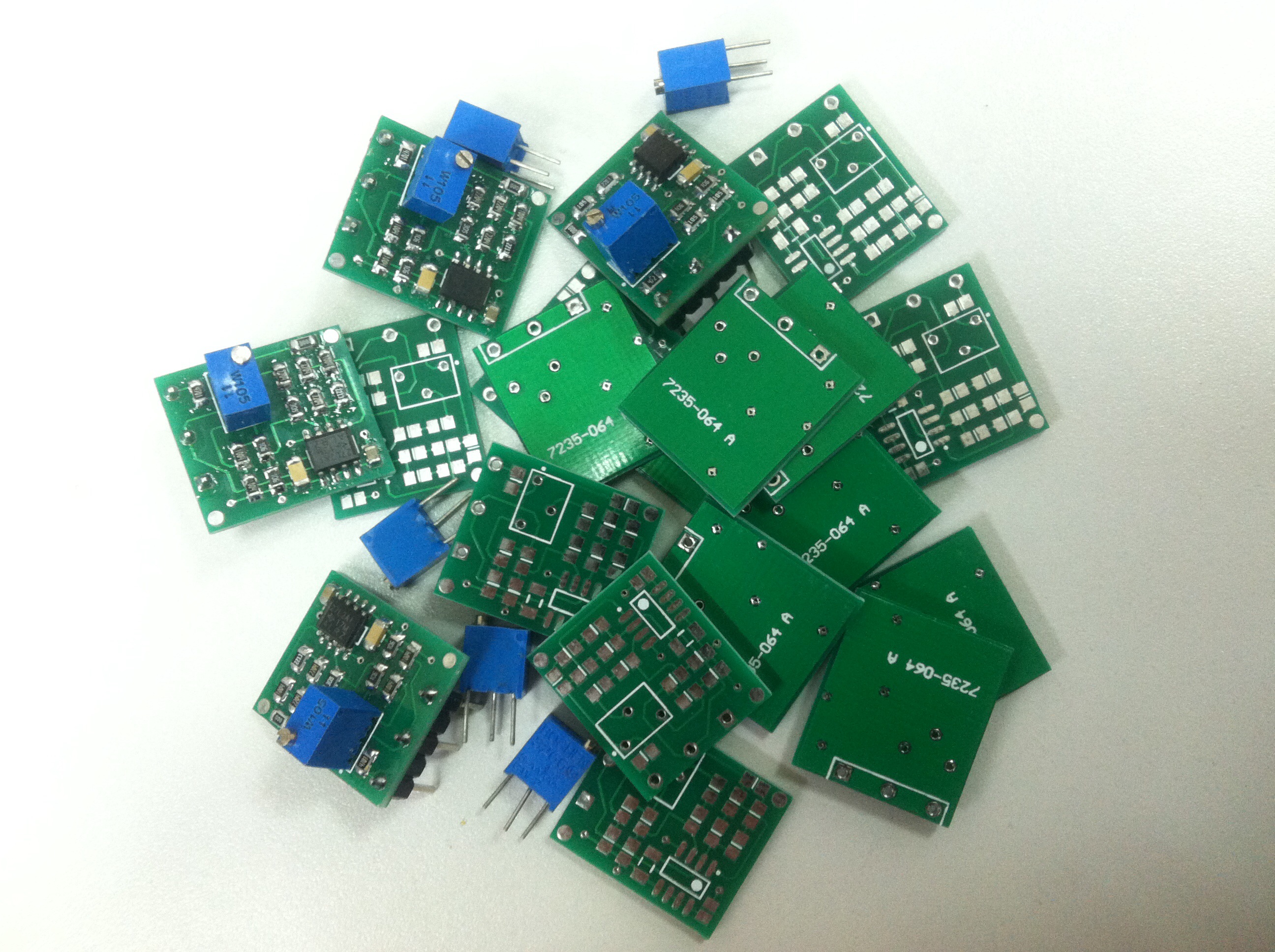

 楼主| z00 发表于 2015-3-11 11:53 | 显示全部楼层
根据这个电路图制作了一个PCB 经过试验电路可以成功输出波形
做实验剩下了一批电路板 有需要的可以免费送给大家(邮费自付),站内短信。
